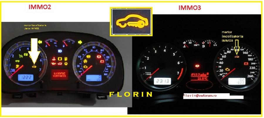

F l o r i n
nu, nu merge. Mai ales daca ai immo2 - este exclus - vezi unde ai martorul imobilizatorului - daca este in turometru ai ceasuri immo2 - exclus sa ai acest meniu.
Ionut Stanciu
în urmă cu 2 ore, F l o r i n a scris:
