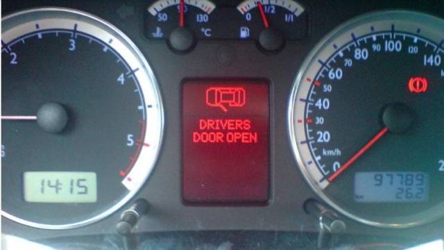

Salut! Am si eu o problema legata de limba computerului de bord, mai exact astazi cand am deschis portbagajul in loc sa ma anunte in germana ca e deschis, mi-a aparut intr-o limba detectata de google ca fiind spaniola (si insemna "portbagaj deschis", macar atat :)) ).... Am repetat manevra si acelasi lucru. Are cineva idee de ce s-a intamplat chestia asta? (nu am testat sa vad daca si in alte cazuri se schimba limba). Mentionez ca azi am umblat la furtunul de la stropitorul lunetei pentru ca era desfacut si a curs in spate - motiv pt care imi mai aparea uneori ca am portbagajul deschis el fiind inchis (insa ma anunta in germana) - dar nu am umblat la partea electrica. Merci anticipat :)

simz, sincer nu am mai auzit pana acum sa isi schimbe singur limba....dar, cine mai stie, in viata mai sunt si lucruri inexpplicabile....
Intra cu Vag-ul pe 17-Instruments, 10 Adaptation si pe canalul 4, schimba limba - Pt germana, baga cifra 1. Test, save, done....si e gata.
