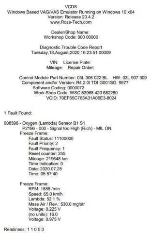

Am si eu eroarea P2196 aferenta sondei lambda, observata cu VCDS-ul, doar ca eu n-am check engine aprins, desi pe VCDS spune MIL ON. Masina trage ok, consuma ok, nici o problema (B6, 2010, CBBB).
Sa incerc o curatare, sa merg cu ea pana se aprinde pe bord becul de la motor, sa o schimb?
Sonda noua daca masina are in jur de 200.000 km (e o piesa consumabila)

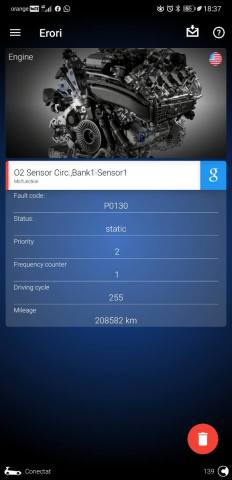

@Raduchu, ti-a disparut eroarea dupa schimbarea sondei lambda sau a reaparut? Am si eu aceeasi eroarea ca si tine (B6, 2008, CBAB).
Modificat de _Catalin_
Inlocuieste lambda .
Defectiune normala la acest tip de motor in jur de 200.000 km
@_Catalin_ da, a disparut.
Va salut. Am si eu o problemă cu sonda Lambda, pe care am crezut ca am rezolvat-o acum 2 ani cand am ajuns într-un final la un electrician auto dupa ce am înlocuit sonda defecta cu una Bosch si ulterior cu una originală VW, problema persistand. Nu stiu exact ce a facut electricianul(probabil a umblat in calculatorul mașinii) pentru ca am vazut si ceva fire noi trase pe acolo dar o rezolvase.
Zilele trecute am facut downgrade de la Dieselgate si problema sondei Lambda a inceput sa reapara. Ideea e ca nu o sa pot ajunge prea curând la electrician pentru a o face din nou.
Va intreb si pe voi, ce se poate întâmpla daca mai merg cu ea asa luna asta? Sau ce ma sfătuiți sa fac? Din ce am observat, fiind eroarea aceasta, nu cred ca mai intra in regenerare DPF-ul.
Cumva sunt 2 sonde? Daca da, care este cea din eroare?
Masina in cauza: Passat 2.0 diesel cod motor CBBB. Screenshot_20201129_183735_com.voltasit.obdeleven.thumb.jpg.43b8efb0e36615ec90ad5e3ec425dca5.jpg
