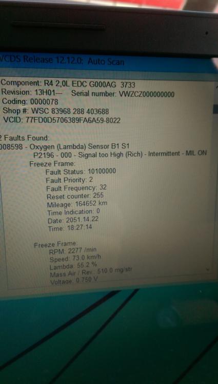

De ceva vreme mi-a aparut martorul acela de chek engine in bord si in urma scanarii a rezultat asta. Precizez ca masina merge perfect, fara nici o problema. A 2-a eroare o sa o postez mai tarziu numai sa primesc pe email scanarea completa. E vb de ceva coolant.... Ce ar trebui schimbat? Nu de alta dar as vrea sa plec in italia weekendul asta si sa nu am probleme
Asta este diagnoza completa. Spuneti-mi va rog daca pot merge cu ea asa pana in italia sau trebuie schimbat ceva...

Pt cei care au intampinat problema aceasta cu eroarea 008598 - Oxygen (Lambda) Sensor B1 S1, prin schimbarea sondei, s-a rezolvat totul...

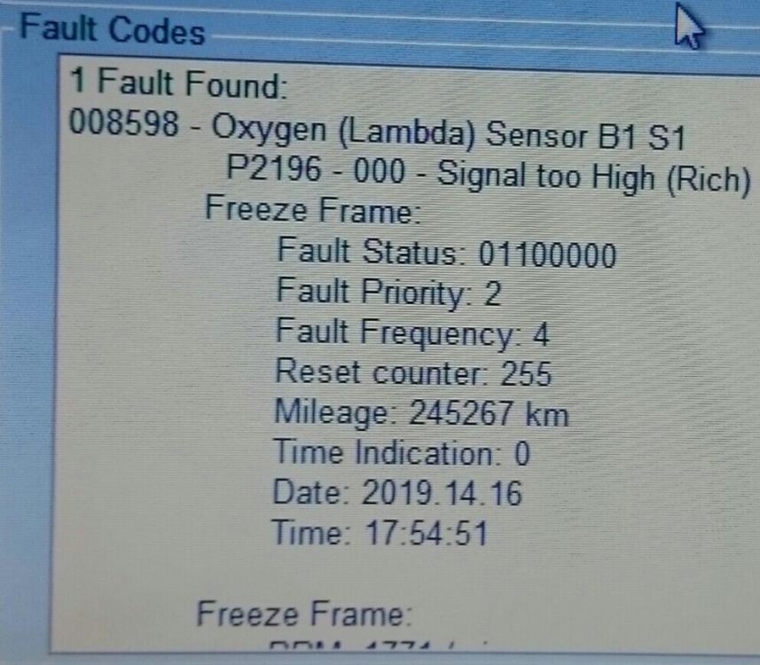

La masina din semnătură, mi s-a aprins mai intai martorul de la motor. Dupa diagnoza mecanicul m-a indrumat sa schimb Sonda Lambda. Zis si facut. Am comandat si montat o sonda noua, Bosch.
Dupa cateva sute de kilometri parcursi, martorul motorului s-a aprins din nou, tot cu referire la Sonda Lambda, de aceasta data indicand " malfunction in circuit".
Atasez si o poza facuta la eroarea primita.
Imi puteți spune ce as mai putea face/verifica inainte de a schimba din nou sonda (ideea altui mecanic) ?
