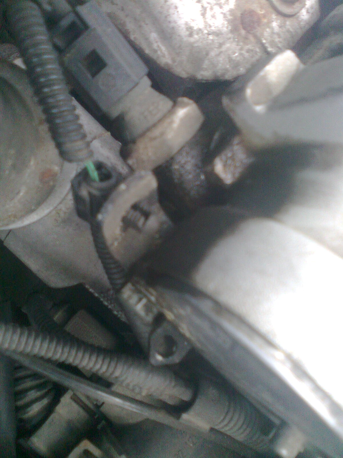

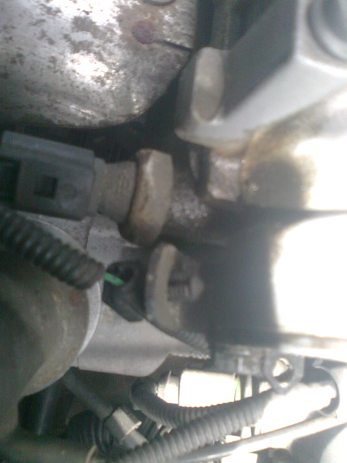

Am vazut ca de ceva timp am ceva urme de ulei la capacul de la axa cu came.
Anul trecut cand i-am schimbat distributia "desteptu de mecanic" a demontat acel capac ca nu reusea sa o puna la punct.
Din cate imi aduc aminte acel capac are o garnitura.
Stiti cumva daca se gaseste de cumparat ca am vazut ca am ceva urme de ulei pe acolo.

Am avut si eu aceeasi problema, numai ca la mine capacul nu a avut nici o garnitura ci avea o "pasta" de etansare din fabrica. :icon_thumleft:
Dupa ce s-a demontat capacul, la fel aveam urme de ulei.
S-a demontat, s-a curatat bine si s-a pus un fel de silicon/pasta mai de calitate (Victor Reinz, de culoare gri inchis), ca sa etanseze bine. Nu am mai avut probleme de atunci. :icon_thumleft:
pai sincer nu as vrea sa ii pun pasta.
Se gaseste garnitura aia din interior sa ii cumpar???
Pai, daca nu a avut garnitura din fabrica (cum a fost la mine) nu cred ca ai ce sa cumperi. Esti sigur ca tu ai avut garnitura? :huh:
Nu exista garnitura in zona aia.Problema este ca trebuie data distributia jos ca sa etansezi capacul.Pasta pe original este in jur de 200 lei,pe ERLING 120 lei(e verde) si pe VICTOR REINZ in jur de 40 lei.
Da sunt absolut sigur ca a avut numai ca mecanicu nu stiu ce ia venit sa desfaca acolo si de atunci imi zemuieste cu ulei
Si cred ca acea garnitura a imbatrinit si de aia curge si vreau sa ii pun tot garnitura cum a fost de la "mama ei"

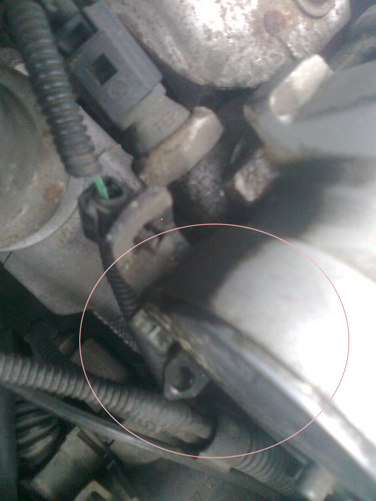

Gabi de capacul de care zic eu este deasupra EGR-ului si nu are cum sa ii dau distributia jos

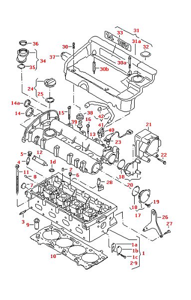

18 din schema?N 90344501.
post-64586-0-16108600-1338988858_thumb.j
La aia ma refeream Gabi.
