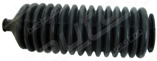

Pentru acel burduf admisie aer (pagina anterioara) si eu m-am interesat si am gasit.
costa cam 10-15 lei ...este vorba de un simplu burduf de caseta directie dacia :-)
asa am rezolvat-o si foarte ieftin si arata si bine :-)

Nu e vorba de asta,pur si simplu multi vor sa-l schimbe sau sa schimbe improvizatiile cu racordul original.Improvizatii se pot face multe.
si eu vreau sa il schimb cu ceva frumos ca acum am o mufa de scurgere de 50 de culoare gri si se vede oribil.
O sa ma interesez de acel colier de care zice colegu sa vad cum arata si daca e ok il montez ca,cu ce am montat acum zici ca e scurgere . :icon_cheesygrin:
Eu unul nu am alergat sa platesc cine stie cat pentru un simplu racord de cauciuc prin care intra aerul de afara.
Cred ca de la inceputul anului l-am pus si pana acum nu prezinta nicio modificare (nu s-a topit, nu s-a rupt...arata ca nou)
Asta este doar o alternativa ieftina si zic acceptabila pentru cine nu poate avea unul original.
cam asa arata, doar am taiat frumos din el cu foarfeca acolo unde am avut nevoie.
a intrat fortat, nu a fost nevoie de colier sau alte lucruri de prindere.

arata bine :icon_thumleft:
si zici ca e burduf de caseta de directie dacia nu??
da, burduf caseta directie, sau bieleta...acum ca apare poza se vede despre ce e vorba :lol: .
se gaseste cam la orice magazin de piese dacia de cartier.
Eu am de 3 ani burduful respectiv si am postat lucrul asta si aici pe forum.Mai sunt alternative sa iasa bine,spre exemplu aparatoare de plastic de amortizor...dar inca nu am gasit dimensiunea potrivita.
