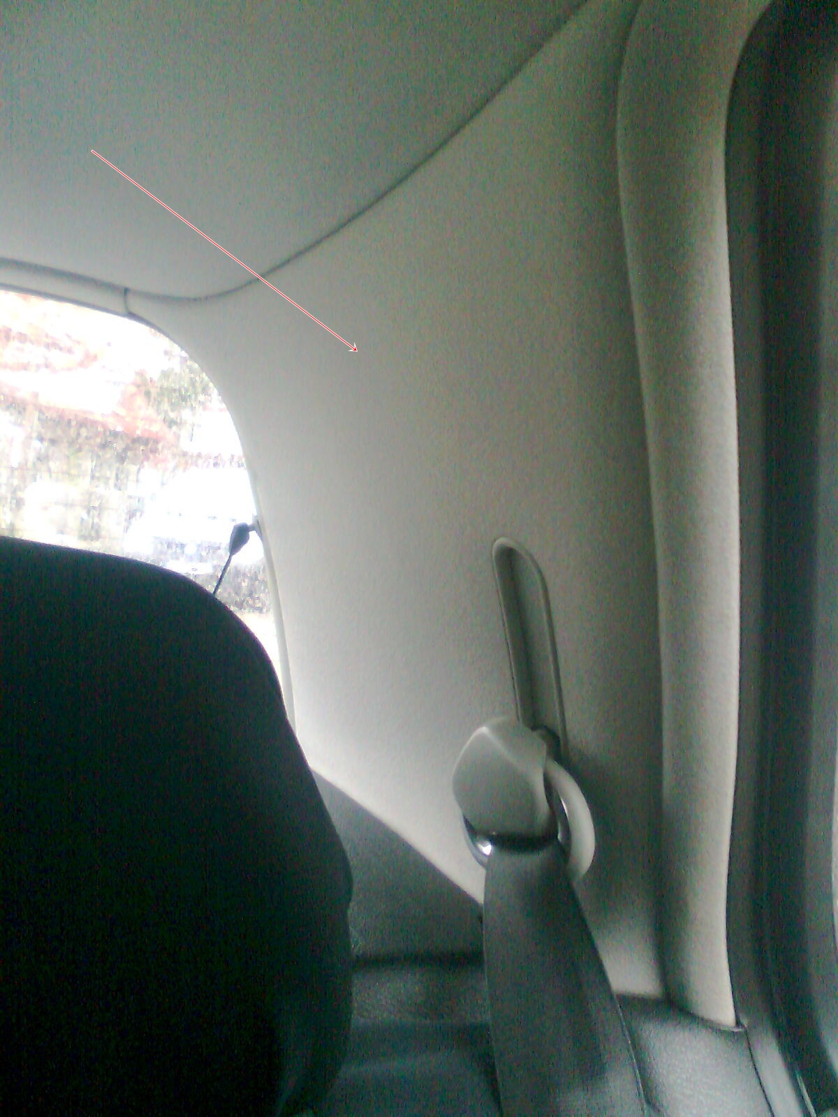

Imi poate spune si mie cineva cum se scoate aceea tapiterie din poza??
Ca am gasit urme de lichid de spalare parbriz pe ea
1. desfaci capacul la suportul de la centura de siguranta si o sa gasesti un surub pe care il dai jos.
2. desfaci din cleme buza care tine plafonul.
3. desfaci plasticul negru pe care se sprijina polita din portbagaj. El este prins in niste cleme de plastic pe bucata care vrei tu sa o dai jos.
4. desfaci cele doua suruburi de jos in care este prinsa tapiteria patata.
Ti-a patat tapiteria acolo pentru ca furtunul de la strop-gel a iesit din imbinarea lui, o sa o vezi dupa ce dai jos tapiteria. Iti recomand ca dupa ce refaci imbinarea sa asiguri cumva acolo sa nu mai ai probleme pe viitor.
