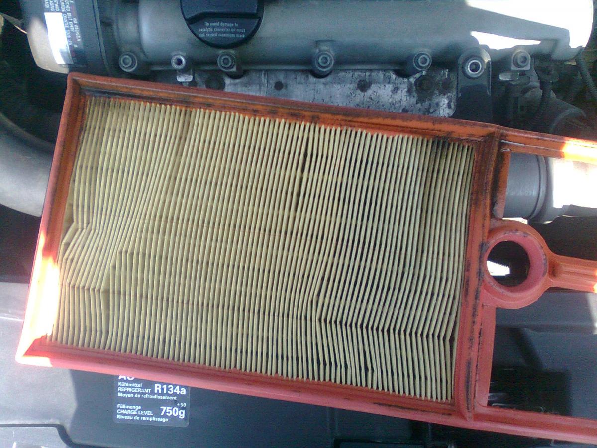

C-am asa arata filtru de aer.e ok?

Este normal sa ai urme de ulei ca vin gazele de la epurator in filtru si mai au si urme de ulei si se aduna.nu te speria e ceva normal.dar nici prea mult ca dupa aia intram in alte discutii.(grave)

@SSRAZVAN,cat ai cu filtrul respectiv?Sper ca l-ai dat si tu de gard si scuturat putin inainte de montare..macar sa iei grosul de praf din el.Asa fac toate...se aduna vapori de ulei din motor si raman pe filtru.
pai ieri cand l-am vazut cum arata am si dat comanda si l-am si schimbat cu altu nou ca aveam ceva km cu el.
Acum filtru de aer la cat sa il mai schimb??

@SSRAZVAN,pe la 20.000km e foarte bine.
filtrul de aer si cel de polen merg schimbate odata la 2 revizii, adica 2 ani/20.000km
depinde totusi si pe unde mergeti, ca daca mergeti mai mult pe drumuri de tara pline de praf, atunci trebuie anual
daca faceti ca mine 5000km pe an numai prin oras.. nu are rost sa le schimbati anual
eventual le verificati si le suflati :D
