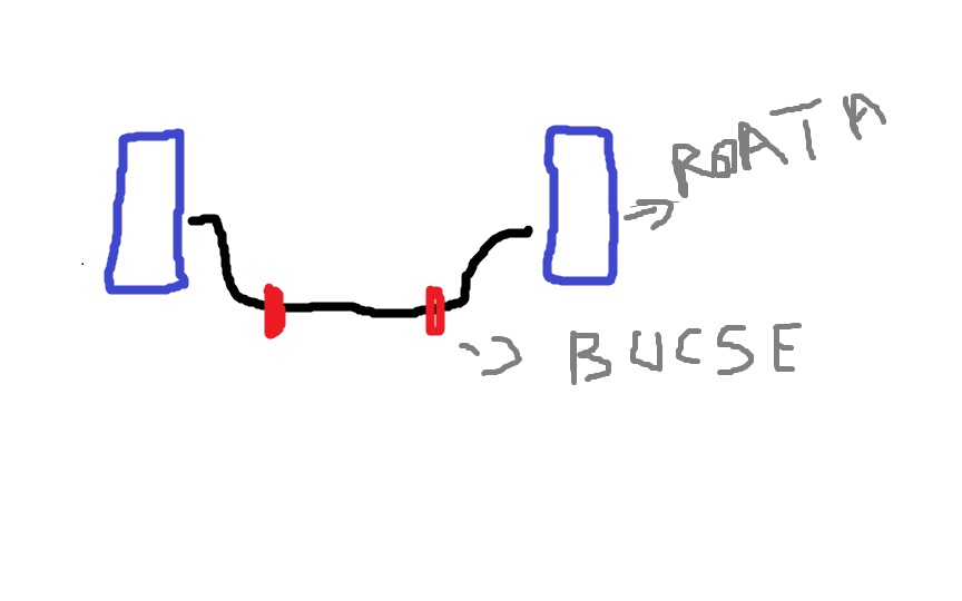

in autodata da un buletin informativ in legatura cu bucsele de la bara de torsiune,acelea de vin pe bara si sunt prinse pe cadrul puntii fata.spune ceva de joc excesiv intre bucse si brida de prindere.verifica si asta
si o schita
post-75107-0-63703200-1334566202_thumb.j
uite aici
manifestare: Knocking noise from front suspension over uneven surfaces.
cauza: Excessive play between front inner anti-roll bar bushes and bush clamps.
solutia: Fit modified front inner anti-roll bar bushes and bush clamps.
asta scrie exat in autodata
