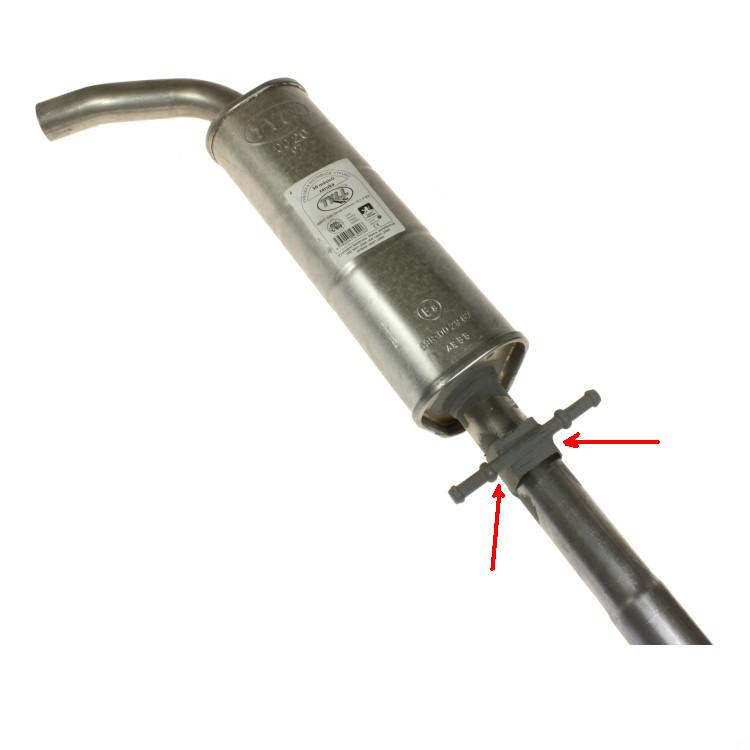

In ultima perioada am un scartait, zornait la plecarea de pe loc doarte enervanta si nu ii dau de cap. Se aude de prin zona centrala fata, in deosebi la pronirea de pe loc in momentul cand se face cuplarea ambreiajului. Daca turatia motorului este suficient de mare acest zornait se diminueaza. Se aude de parca ar freca ceva material dur de cauciuc pe fier, insa nu as putea descrie cu exactitate sunetul. Aveti vreo idee ce ar trebui sa verific?
ms
traseul de evacuare...si catalizatorul(il zgaltii,il bati usor cu pumnul) sa nu zornaie ceramica.
Mai degraba suportul de la mijloc.La g4 are proasta tendinta de a se rupa din sudura.De regula cand se rup din sudura ghearele care tin teava tobei,aceestea freaca se teava si ai zgomote de genul celor descrise de tine.
post-64586-0-98432700-1332771803_thumb.j
Intradevar acel suport poate sa cauzeze sunete de genul, insa a fost sudat in toamna ca zornai in viraj, o ureche fiind rupta. Acum zgomotul nu pare sa se auda la fel. Am sa incerc sa vad catalizatorul. Ambreiajul poate sa scoata asemenea sunete?ms

Si eu am schimbat toba din mijloc si cea finala si cand merg cu ea imi zornaie de zici ca se rupe.Eu cred ca ori nu am puso cum trebuie si imi loveste de podea.Stie cineva in poza de mai jos ca e la fel si la mine daca acolo trebuie sa fie sudat.
post-46557-0-38497000-1332781466_thumb.j
@2mad4,eu nu vad nereguli la tine...
@SSRAZVAN,aia e toba si pentru tine ,vezi poate nu ai montat toba bine.Pune pe cineva sa-i sprituri pe loc si vezi unde iti atinge sau bate toba.,

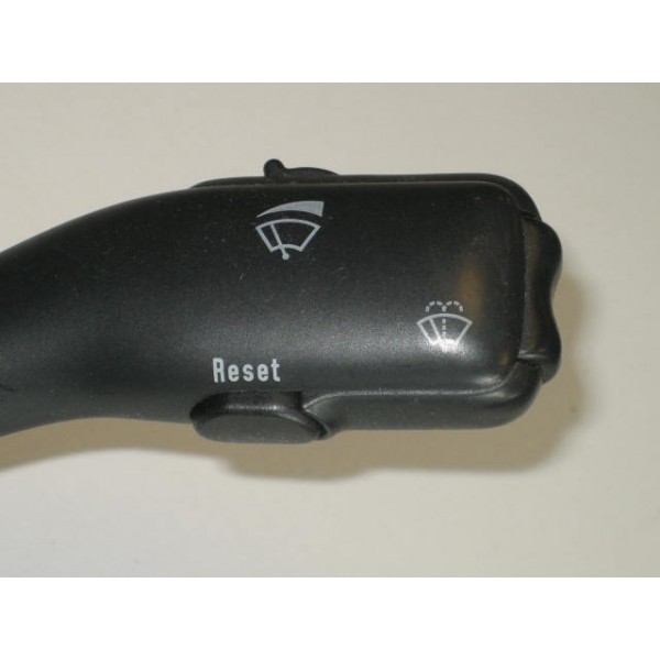

miam luat un golf 4 an 99 14 16 v nu stiu are compiuter de bord si nu functioneaza sau nu are ??
Daca ai butoanele astea pe maneta de actionare a stergatoarelor, atunci ai. Daca nu ai atunci se poate pune. Intereseaza-te aici Bord computer - schimbare / instalare.
post-77175-0-13018000-1332801091_thumb.j
Modificat de victorash_cvv
le am fix asa dar nu se vede nimic am apasat pe iele tot nimik doar in patea de sus cand pun contactul se aprind cele de la ulei benzina baterie stiti voi multumesc
daca e defect el si schimb tot ala cu ceasuri as avea vreo sansa
Salut, am revenit. AM tras si am batut in tot ce se putea si nu se aude nimic cand masina stationeaza. DIn cate am incercat sa reproduc pare sa vina totusi acest zornait dinspre cutia de viteze. Se aude si un clanc cand cupleaza ambreiajul. DIn cate am citit pe masina asta am un ambreiaj invers cu o farfurie in centre care este prinsa cu un arc. Se poate sa se fi slabit acel ar si sa permita un joc farfurie iar zornaiala sa vina de acolo? Desi am dubii cu zgomotul de scarctiit de unde poate sa vina.
