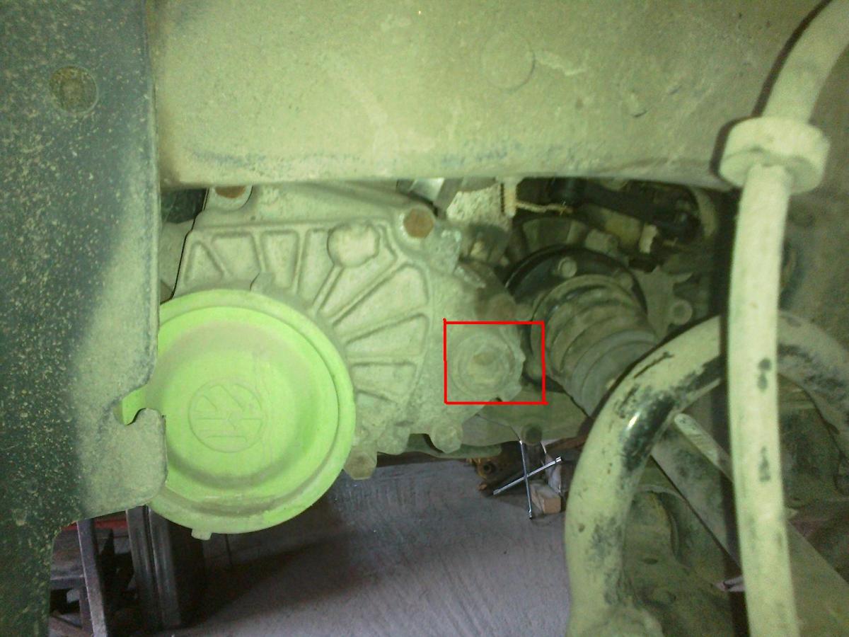

Intreba cineva de busonul de umplere/nivel a cutiei de viteza...
post-64586-0-54158200-1332512452_thumb.j
si ala e si nivelul?adik daca il desfac si curge inseamna ca am ulei daca nu inseamna ca mai trebuie nu?
daca il desfaci,uleiul tre' sa fie pana in "buza"...
n-o sa fie pana in buza.. dar nici nu ar trebui sa fie mai putin de 50-100ml
numai daca aveti de la cineva un bidon de ulei oem, altfel nu dati banii degeaba :) eu regret cei 100 lei
aaaaaa, soila pai si de unde sti ca e 50 - 100 ml...il scoti afara?
