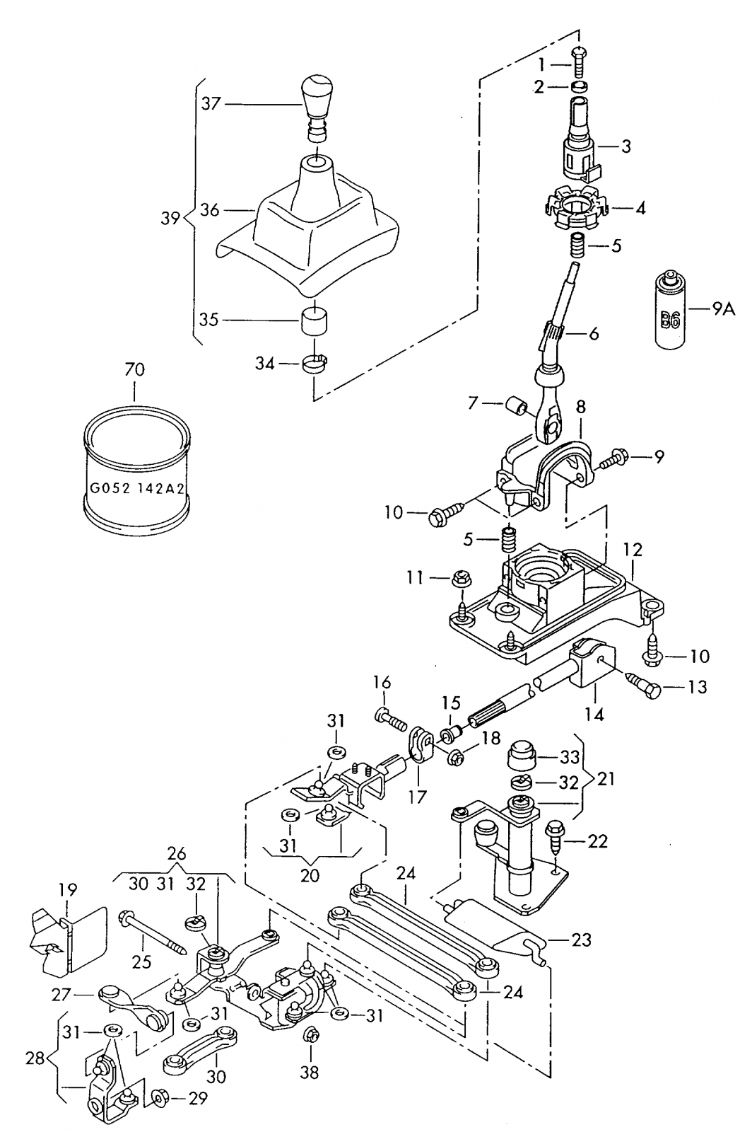

diferenta notabila a fost cand am curatat si uns timoneria.. toate acele parghii, la 1.4 se ajunge usor.. trebuie insistat si curatat fiecare imbinare si apoi unse
si in aproape 2 ani de cand i-am pus scutul, nu s-au mai murdarit excesiv, bine nici n-am fost cu ea pe drumuri de tzara prafuite
Modificat de alios
si unde este mai exact acea timonerie?sub schimbator?
e undeva sub tulumba de la servofrana.Cel mai simplu pui pe cineva in masina sa schimbe vitezele si tu te uiti la ce se misca pe acolo.Acolo cureti si ungi.

stie cineva unde pot sa gasesc bucsele acelea de la tijele de la schimbatorul de viteze (nu cunosc numele exact).
e bine sa le curat si sa le ung (ma gandesc ca se pune mai repede praful pe ele).

Uleiul de cv pe original e 45-50 lei.Ce te complici sa iei dupa ureche.Cu bucsele alea e alta poveste....
ok...pai si pana la urma e ok sau nu uleiul acela? si care s-ar potrivi, momentan folosesc castrol magnatec 5W40 (de ex. tu ce ulei folosesti)
p.s. - daca m-ai putea ajuta si cu bucsele acelea, sau macar un cod ceva.... mersi
