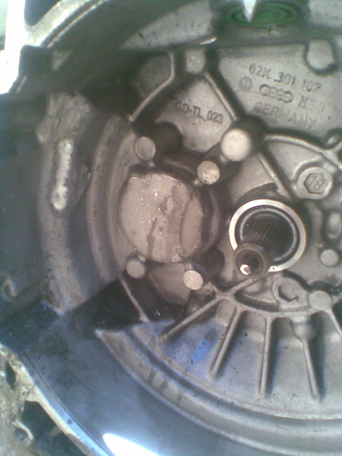

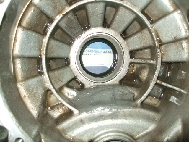

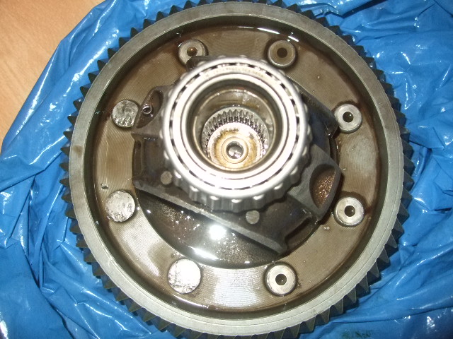

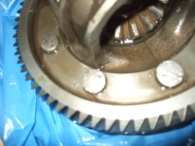

Eu am patit si crede-ma nu as dori nici celor mai mari dusmani ai mei sa li se intample ce mi sa intamplat mie exact cand am adus-o din germania.In fine e o poveste lunga.
Acele nituri din fabrica sunt foarte casante si se foarfeca drept urmare se reteaza si iti sparge carcasa de la cutie sau chiar si mai rau iti prinde prin pinioane sau pe sincroane si poti sa arunci cutia la gunoi

pacat ce ai patit :(, macar atunci cand ati reparat ati pus nituri mai grosi in loc de 8.. nituri de grosime10.?

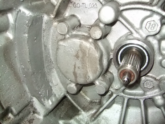

De obicei asa se intimpla ....se rupe un nit si face gaura pe cutie. Tu ai sudat cutia dupa aia sau ai inlocuit-o?
Cum se vede pe poza a treia nu le ai schimbat niturile cu cele mai grosi asa ca nu ai eliminat pericolul sa mai patesti la fel.

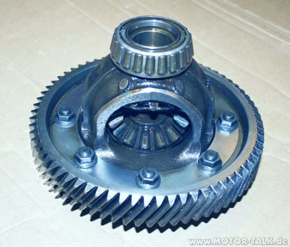

Nemti au gasit o rezolvare la problema asta prin a pune nituri mai grosi (10) dar abia dupa 2001.

SHARPShooter carcasa a fost sudata ca una noua e vreo 1000 euro si daca este sudata bine de un meserias bun e totul ok.
Mie mi s-au retezat 3 nituri si acele nituri au fost inlocuite cu unele dintr-un material mai moale iar meseriasu mia garantat pe ele iar in privinata celor care au ramas cum imi este norocul.Din pacate acum 2 ani cand mi sa intamplat grozavia nu stiam eu cu se mananca acele nituri si m-am luat din pacate dupa niste "meseriasi" si de aia au ramas acele nituri.
Daca nu abuzezi de cutie cu plecari de pe loc abuzive eu zic ca acele nituri nu au voie sa se retezeze.
Si nemtii au gasit rezolvarea problemei dar nu cu nituri ci cu niste suruburii de 9mm care vin puse in locul acelor nituri.
Ca si o parere nu trebuie abuzata cutia si in rest eu zic ca merge dar daca te dai la ia e posibil sa ai probleme.
