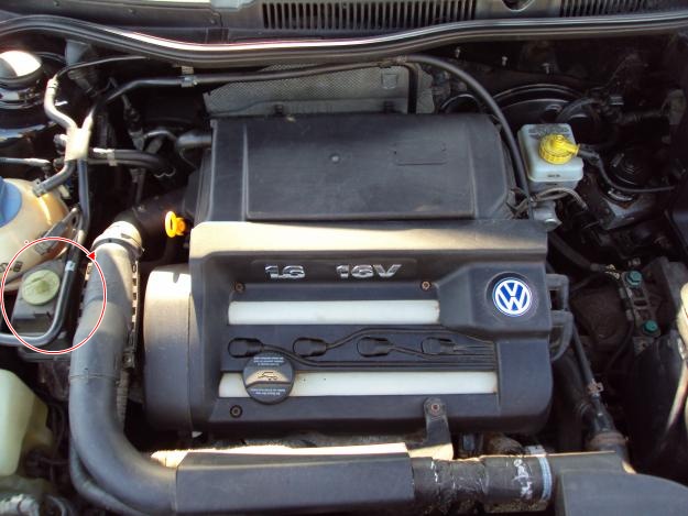

pai cu motorul oprit nu pot sa resucesc volanu adica merg extren de greu , dar cu el pornit este diferenta mare dar tot imi pare ca de un timp mere mai greu ( asa mere oare la golf 4 14 ??) Unde ,ma uit la uie ca asta kair nu stiu ??? imi poate pune cineva o poza???
Modificat de Bursasiu
pai e normal cu motorul oprit sa mearga greu volanul.
Cum te uiti la motor in partea stanga se afla un vas cu un capacel verde.Desfaci si verifici nivelul
ti-am incercuit locul unde se afla

am eu motor 1.4 si nush dar deodata ce merge mai usor inseamna ca pompa baga.cred ca ar mai trebui verificat uleiu.vezi culoare,miros(daca miroase urat trebuie schimbat)si cik mai face spume cand trebuie schimbat.
