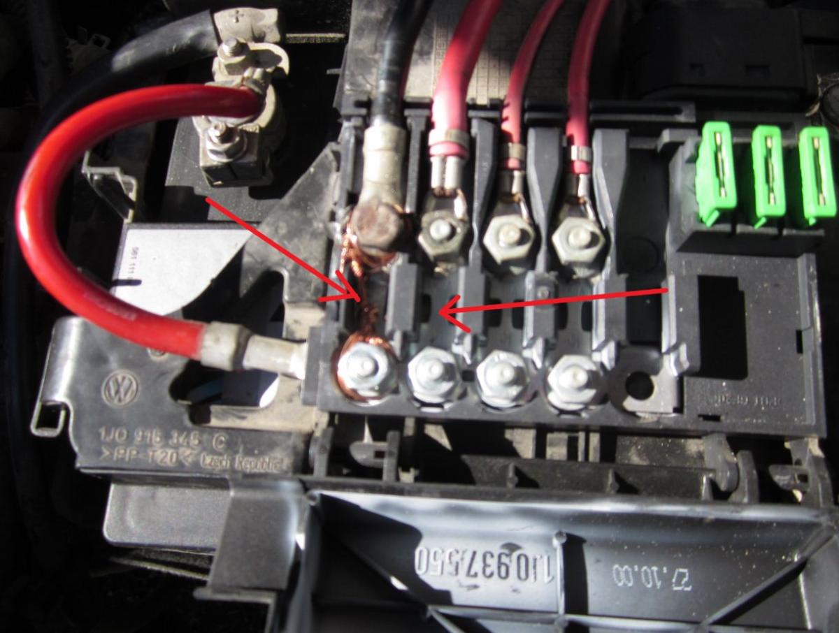

Unde pot gasesc o lita din asta de 110A atat scrie pe ia este pe panoul de pe baterie. Sa topit din nuhs ce cauza iar eu am pus niste sarmulite de cupru . Unde pot gasi ??

N 10424905 numai pe original 4 euro bucata de 110 amperi.
Ai grija nu face improvizatii acolo ca iti ia foc masina.

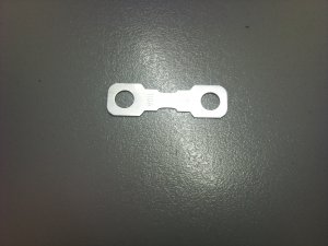

si unde pot comanda ??? este pe net ?? sau la ce magazin as gasi asa ceva ?? sub ce nume sa cer acest produs ?
Te duci la magazin cu codul dat de mine si iti gasesc aia..maxim 20 lei bucata,sau daca nu la o reprezentanta vag..

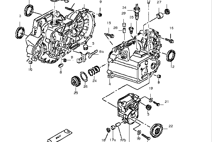

Imi poate si mie cineva spune care este roul piesei 24 din imagine?post-104118-0-95948500-1330431098_thumb.

Arc inpingator pt selectorul de viteze.Fara ala tragi de maneta si intrarea si scoaterea din viteze e mai brutala.

le-am rezolvat era din cauza ca se topise siguranta de la alternator si de aia am crezut cai defect alternatorul . am facut o improvizatie pana reusesc sa gasesc siguranta aia
