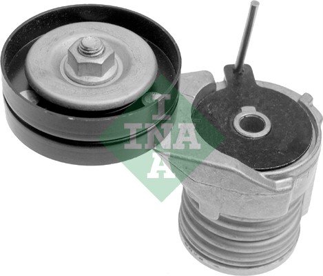

poate cineva sa puna o procedura pt schimbarea curelei de accesorii?Am cautat prin manuale dar nimic concludent.O poza ar fi super.PT ca la mine nu pot sa detensionez intinzatorul,pt ca se invarte piulita,ca si cum as strange'o. o_O
O inelara cotira iti trebuie sa faci mangealac si sa dai de intinzator atat cat iti permite sa scoti cureaua.Exista un cui de blocaj al intinzatorului dar mai bine nu te mai folosesti de el..e o grija in + pana bagi cuiul respectiv.
