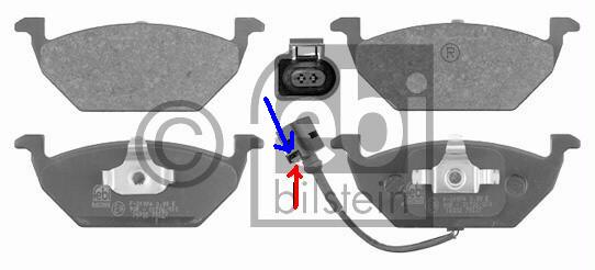

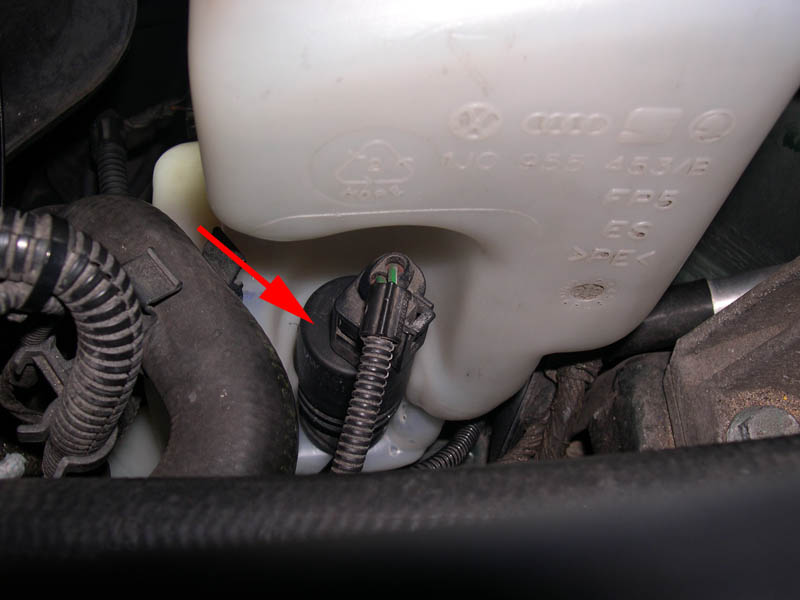

Salut, cum se desface mufa de la motoras lichid parbriz ? Am tras de ea, am apasat pe clema din lateral dar nu am reusit sa o scot... E posibil sa fie doar intepenita ca nu s-a mai umblat, dar n-am vrut s-o fortez ca nu sunt sigur daca metoda mea e si cea corecta :lol:
post-58492-0-89430400-1329492110_thumb.j
E sistemul de mufare VAG,ca sa capeti experienta incearca pe mufa de la vasul de lichid frana.Se apasa pe ciocul care se vede in poza la tine si putin fortata iese.De fapt...tragi de siguranta spre exterior in cazul tau spre fire,sau bagi o surubelinta si faci mangealac in locul ala.Sageata albastra e sensul in care trebuie impinsa siguranta.
post-64586-0-72451500-1329492881_thumb.j
Eu impingeam in clema aceea si in acelasi timp trageam in sus de ea ( de mufa ) :icon_cheesygrin: ... E bine ca n-am fortat-o ca nu trageam cum trebuie... Mersi pt ajutor.
