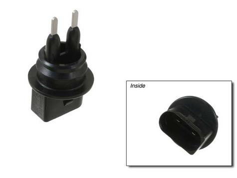

Am un contact imperfect la senzorul de lichid parbriz, isi mai revine din cand in cand daca iau o groapa... E nevoie sa dau bidonul jos pentru a scoate senzorul, sau doar trag de mufele alea care se vad in exterior ?

@rey toledo ai borcan de 5,5 litri.?.parca alea sint singurele cu senzor
Asta e senzorul..initial curata mufa si apoi daca nu face servicii,il scoti si cureti contactii lui(lamelele de interior care iti intra in borcan).
