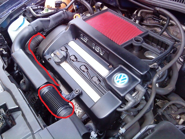

la fel cum la 1.4 dupa 2001 au pus acea tubulatura la admisia aerului, astfel au rezolvat problema cu aerul cald tras din fata radiatorului, cu praf si alte probleme

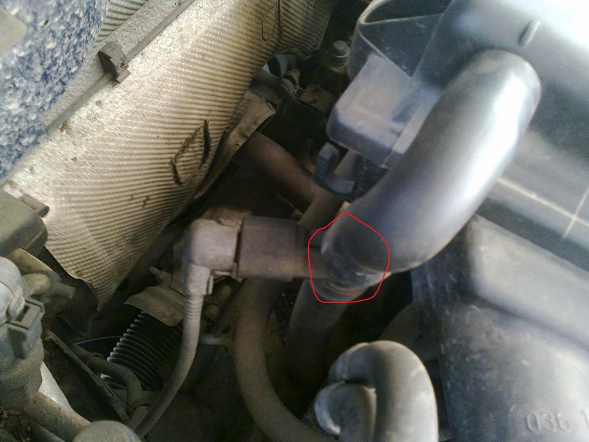

Nici eu u stiu ce sa spun pentru ca rezistenta aia nu cred sa poata topi un ditamai sloiul de gheata in 4 minute. Nu au pb cu acest epurator si cei cu rezistenta? Eu stiu ca au dar poate nu asa de mari.
am acea rezistenta pe furtun si sunt deja la a 3-a iarna cu golful si n-am avut probleme cu uleiul
la epurator inca n-am umblat, desi as fi vrut vara trecuta :)
Partea cu rosu cred ca este rezistenta, e cea mai clara poza pe care am gasit-o cu acel furtun care duce in filtrul de aer.
Alta problema care am vazut-o la mai multi cu motoarele astea de pe golf 4,leon,toledo... este cu un furtun care pe original vine doar impreuna cu tot ansamblul si costa vreo 3-4 milioane, eu am pus in locul lui un racord flexibil care se foloseste la evacuare la oltcit :lol: Si celalalt furtun cu rosu la mn a fost rupt in 2 locuri dar cand am auzit pretul am preferat sa-l lipesc cu silicon sanitar si inca vad ca tine, are deja vreo 2 ani... Sincer mi se pare chiar nesimtire sa-mi zica sa comand un ansamblu de piese in valoare de 4 mil pt un furtun.

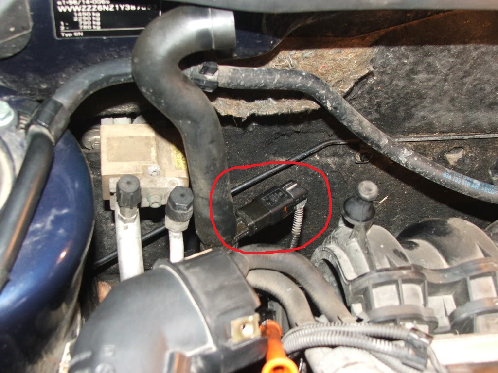

Am verificat si surprinzator am rezistenta si chiar functioneaza, am pus mana si se incalzeste in jurul ei. E normal sa incalzeasca o zona asa mica (cea cu rosu in poza) sau nu mai functioneaza bine la masina mea ? Daca e normal si functioneaza bine inseamna ca uleiul de proasta calitate a fost de vina in cazul meu pt ca in anii urmatori am avut alt ulei si nu a mai facut.
post-58492-0-10049900-1327931348_thumb.j
Se pare ca aceasta rezistenta nu garanteaza ca nu ne trezim cu balta de ulei sub masina :lol: Eu sunt sigur ca de vina a fost uleiul, un castrol 10w-40 de asta contrafacut, luat de la un magazin de cartier... Anul trecut cu valvoline si anul acesta cu mobil, amandoua tot 10w-40 dar luate de la magazine mari nu am avut probleme. Epuratorul e cam incomod bagat din ce am vazut eu pe acolo, cred ca e destul de greu de desfacut de sus, m-ar tenta sa-l desfac sa vad ce scot din el...
