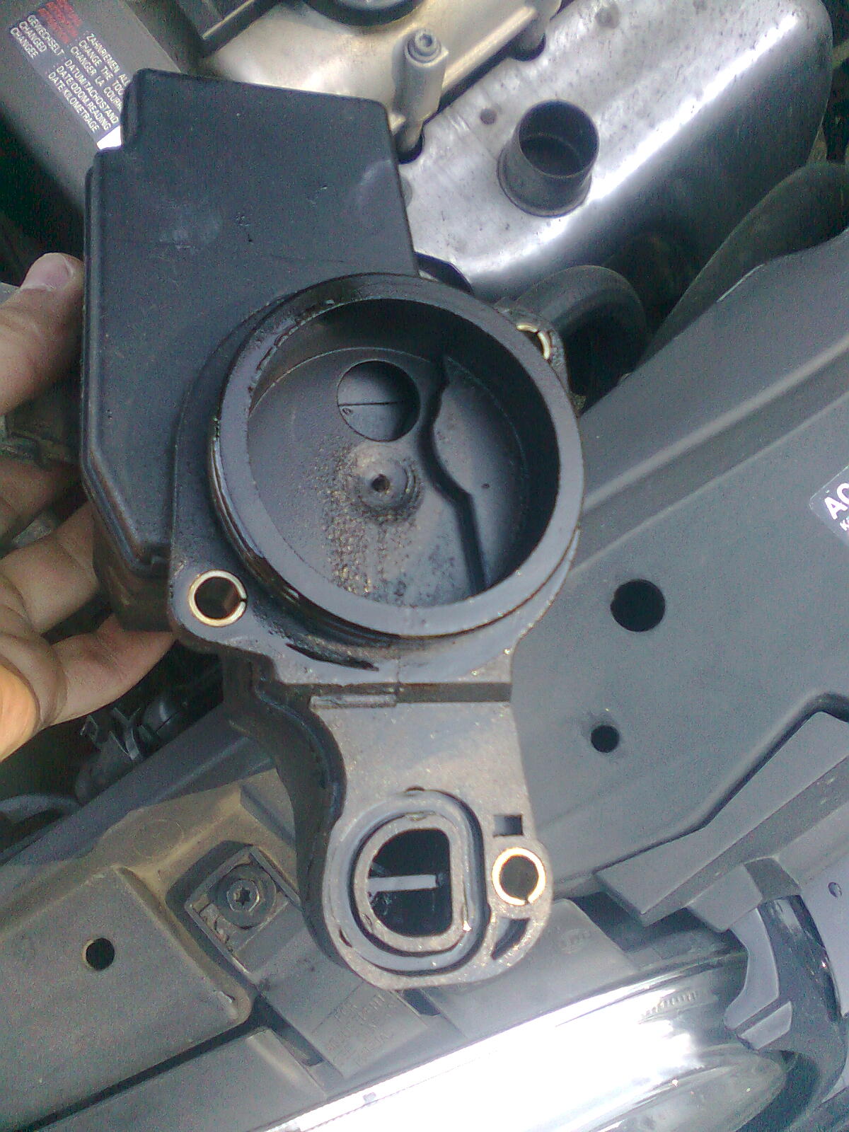

Am curatat cu motorina dar eu l-am dat jos nu ca am avut probleme cu el.L-am curatat preventiv si am scos din el numai mazga.Bagi motorina in el si il agiti bine dupa care repetii operatia pana numai iese mizerie deloc din el.
corecteaza-ma daca gresesc...dar in epurator este un filtru din pasla...cava de genul parca, merge curatat cu motorina.....doar atat?
eu nu stiu nimic despre "dar in epurator este un filtru din pasla"eu asa l-am curatat si e ok pana acum

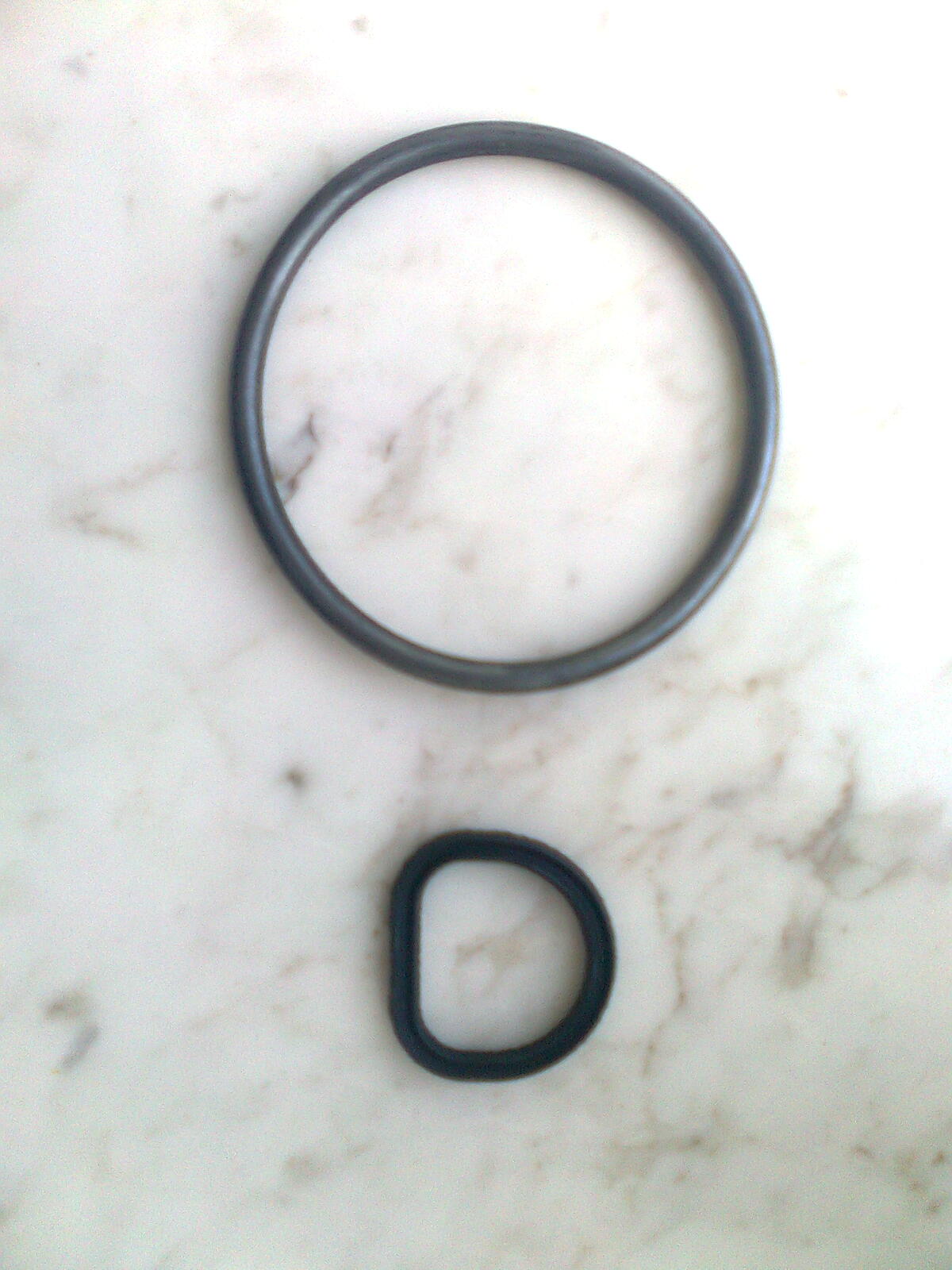

am inteles, mersi....si garniturile erau uzate, sau ai vrut tu asa sa le schimbi?

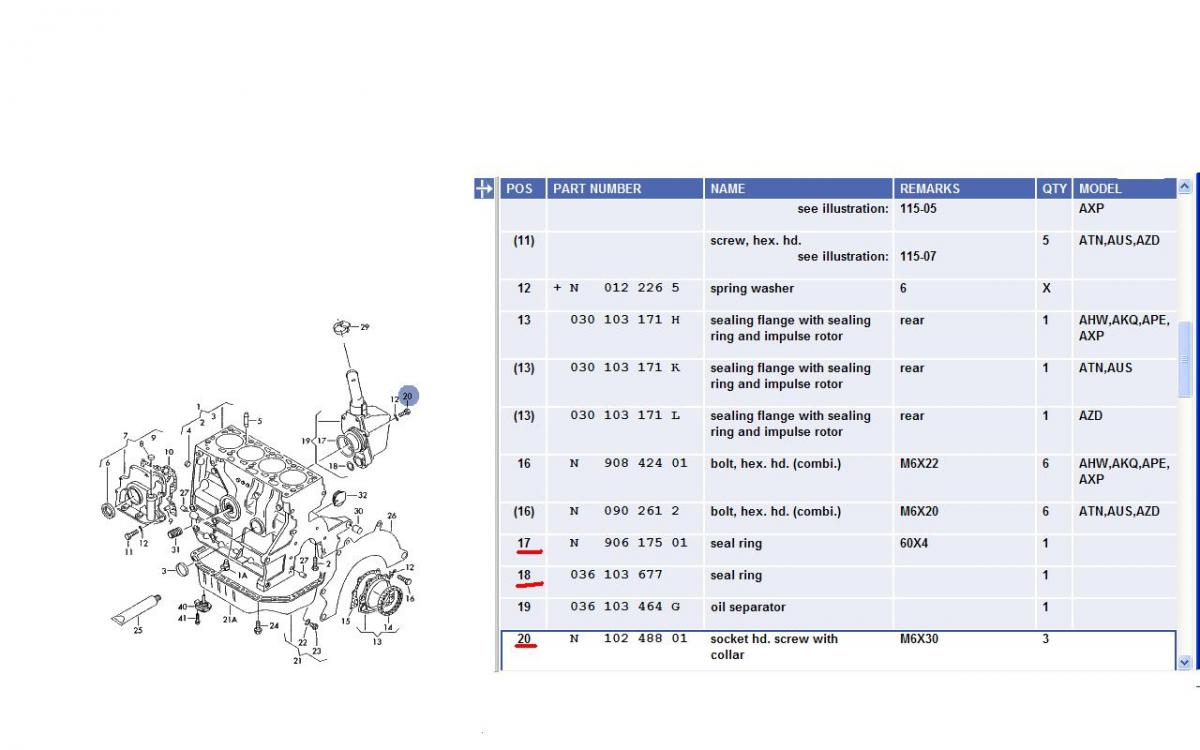

@gabivvx....daca ma poate ajuta cu un cod de la aceste garnituri, si de la semeringul acela?

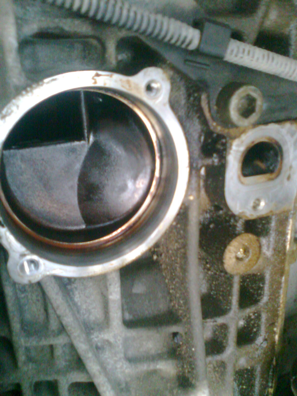

Epuratorul se desface si se spala.Eu mi-am schimbat epuratorul...a fost doar un moft .Inainte de a da epuratorul jos trebuie sa luati 2 garnituri de la el si 3 suruburi.Garniturile trebuie schimbate ca masura de precautie...garniturile mele vechi erau coapte.
post-64586-0-56615500-1327846576_thumb.j
garniturile erau uzate.Pana sa demontez epuratorul tot vedeam urme de ulei pe baia de ulei si venea de la epurator.Dupa ce l-am curatat le-am si schimbat si de atunci totul e ok.Si m-au costat vreo 8 lei parca.

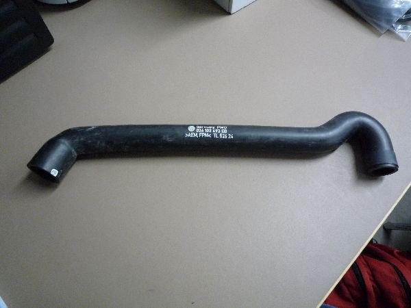

Acum 2 ierni am patit si eu sa-mi dea uleiul afara pe la joja, dar de atunci nu s-a mai repetat... poate a fost de vina si uleiul pt ca de atunci nu a mai facut. Am citit mai sus de verificarea unei rezistente pe un furtun care duce la filtrul de aer, daca se poate o poza cu pozitionarea acesteia si a epuratorului sa le verific si eu.
Aveti poze la varianta de furtun fara rezistenta..si la varianta cu rezistenta.

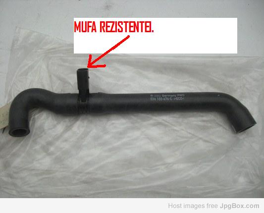

si daca nu am rezistenta?....de'asta am probleme iarna!!! se poate monta ulterior rezistenta?
mersi
Se poate dar e destul de costisitor.Vw a chemat masini la service care nu aveau rezistenta respectiva si in 99 sau 98 au facut modificarea si au trecut la furtun cu rezistenta.Mai intai vedeti daca o aveti..apoi daca e trebuie curatata..e simplu..se scoate din furtun si se curata cu spray sau putina benzina.
Eu zic ca este foarte important sa fie cu rezistenta.

in cazul montarii ulterioare a rezistentei, in afara de alimentare mai trebuie altceva ? Un furtun cu rezistenta banuiesc ca se gaseste pe la dezmembrari.
Mai intai de toate vedeti daca aveti pe masina rezistenta respectiva.Doar la masinile mai vechi nu are..si multe din ele au fost chemate la service si montat dispozitivul respectiv.E simplu de tot de vazut.
Ca masura de precautie,cand porniti motorul si e destul de frig afara...asteptati 3..4 minute cu motorul la relanty pana se incalzeste putin uleiul.
E o rezistenta banala deci nu e nimic complicat dar poate o ai deja cum spune Gabi.
eu am citit ca acea rezistenta este alimentata numai cand sunt sub 4 grade.. cam atunci cand se aprinde si fulgul pe BC
nu merge la plus 5 grade.. ar fi si inutil.. ar coace acel furtun intr-un an
Cred ca ai dreptate soila si sigur asa e. Mai mult de 3-4 minute la pornire nu cred ca ai nevoie de rezistenta aia.
