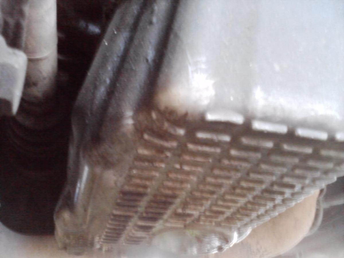

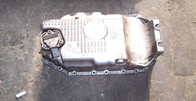

Acela este locul pentru senzorul de nivel ulei?Daca nu am acel senzor pe baia de ulei, inseamna ca trebuie sa fiu cu ochii pe nivelul uleiului ca pe butelie? :D
post-93108-0-86501000-1320500376_thumb.j
AKQ 98' :) si m-am uitat sub masina si n-am vazut acel senzor :(
imposibil sa nu ai...
sigur te-ai uitat acolo si nu ai vazut senzorul de nivel?E in partea dreapta...nu se vede cablajul care duce pe langa joja de ulei in jos pe baie..prin spatele morirului?
motorului..
Banuiesc ca in partea asta ar trebui sa fie acel senzor.
