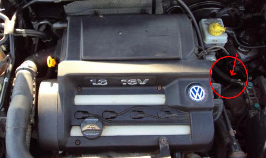

Am si eu o mica problema. In partea dreapta a motorului sub pompa de servo e o conducta, am incercuit-o in poza, care se pare ca are un mic por si se umezeste in jurul lui, nu am pete pe asfalt dupa ce stationez sau alte probleme, insa odata aparut porul respecti e posibil sa se mareasca cand mi-e lumea mai draga...
Intrebare: ce reprezinta acea conducta, leaga ce de ce, cat costa pentru a o schimba, daca ma lasa pe drum ce se poate intampla?
ps. poza nu e reala, e luata de pe net.

bine ai venit in club,e problema generala la golf,bora ,seat.E conducta de servo ,partea de presiune care merge de la pompa servo la caseta.Ca piesa de schimb se gaseste toata coloana si te costa in jur de 700-800lei,dar se poate schimba doar racordul respectiv la cineva care se ocupa de furtune de presiune.Iti da jos conducta si iti inlocuieste niplurile si racordul de cauciuc.Dar repet..cineva specialist in domeniu pt ca strangerea niplurilor necesita o cheie speciala actionata hidraulic.Mergi linistit cu masina ..nu e problema grava..Nu o sa se amplifice problema.Sa te mai din cand in cand la ea .Intamplarea faca ca azi am sters si eu furtunul de pata de lichid servo,nu il mai stersesem de 3 luni si se umezise putin.. :lol:

De asta mi-era si mie frica, am cautat pe autokarma si am vazut pretul respectiv si am tot sperat sa nu fie aia... insa nu am noroc.

BTW am vazut prin mag astea de bricolaj o banda speciala de izolat tevi sub presiune, e elastica si lipicioasa cam pe la 30 lei de la Moment, oare o fi buna de ceva?

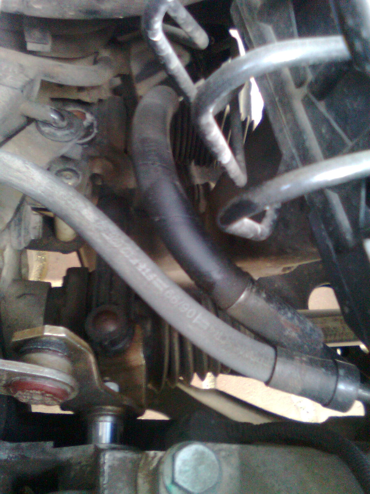

Indiferent ca o sa-i pui lichidul de servo tot va aparea in zona respectiva..sunt presiuni destul de mari acolo.Acum 6-7 luni la un ford K a unui prieten,masina adusa din DE de vanzare(e muci rugineste toata ..modelele pana in 2003)avea teava de servo riginita si supuraa.Lasaa balta jos de lichid.A fost la service...au pus aia un furtun mai gros si cate 4 coliere pe fiecare parte.Nu a tinut .Am vorbit cu un prieten al meu a venit ala cu furtun de presiune si cu trusa speciala si a inlocuit conductele de fier cu furtune.Ai poza cu furtunul meu ..merg cu el de ani de zile si nu sunt probleme...
post-64586-0-41942200-1319626756_thumb.j

O colega de servici a ramas fara servo pe podul Baneasa, i s-a rupt aceeasi conducta, culmea tot la un Ford Ka, se pare ca au pb peste tot. Un alt coleg la un 330d din 2003 lasa pete in parcare la servici si s-a dus si le-a schimbat. Probabil ca din cauza presiunii nu tin foarte mult, oricum la el au fost 2 furtune mai mici aprox 300 lei deci mai ieftin la BMW ca la VW :( Nu inteleg la noi de ce au facut asa de lunga conducta aia...
