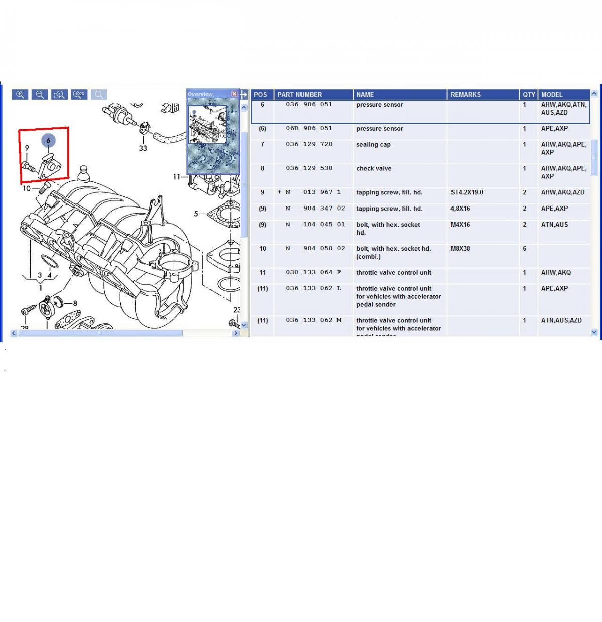

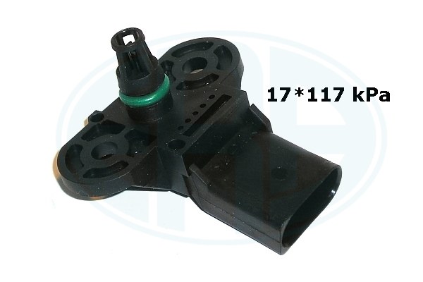

Acum am asistat la curatarea unui senzor map..senzor presiune galerie,de pe un seat 14..16 valve.Proprietarul un mecanic priceput...teroare ce era pe el.Relanty avea fluctuatii mari si din cand in cand motorul dadea sa moara.A curatat senzorul cu un spray de clapeta si totul a revenit la normal.Am mai stat 5 minute pe langa el..a pus testerul pe masina(ceva mic cat un iphone si foarte smecher) si toate valorile au fost corecte si normale.
post-64586-0-39391700-1319280052_thumb.j
Unde venea pozitionat senzorul MAP? La 1.4 akq ai idee unde il gasesc?
Modificat de Birba
dreapta..desfaci carcasa filtrului de aer si il gasesti peste epurator montat in galerie.Am senzatia ca la tine vine cu 2 suruburi prins de galerie.La seatul respectiv avea doar o clema.
post-64586-0-01730300-1319284844_thumb.j
l-am gasit ms de info. E cam greu de ajuns la el
LE: Daca am curatat clapeta de acceleratie si era murdara rau merita sa curat si senzorum MAP? am mici variatii la relanti

@Birba..am vazut cu ochii mei cum mergea seat respectiv...si dupa curatarea senzorului si-a revenit si cat am stat 5 minute pe langa respectivul..am vazut ce nu mai dadea nici o eroare si toate graficele si toti parametri de functionare a motorului erau ok.Avea un aparat de diagnoza foarte smecher.La respectivul seat..filtrul de aer se da jos in 5 secunde..e modelul cu filtru de aer in capacul motorului.Deci practic am asistat la toate operatia pt ca eu am dat o fuga si i-am dus un spray de clapeta.Am vazut senzorul..era acoperit in proportie de 50-60%cu mazga de ulei.Luni am de gand sa fac si eu operatia respectiva.
@Gabyvvx vrei sa imi dai te rog mai multe detalii cum a curatat senzorul ala afurisit ca e ultimul pe care cred ca mai am sa il curat . Si care sunt valorile normale ce le cauta mecanicul tau ? Nu gasesc pe net si as vrea sa stiu :( crezi ca ai mai putea lua legatura cu el !? iti raman dator vandut :) mc anticipat
Modificat de Mr VW
A scos senzorul,ai mai sus pozitionarea lui,si a pulverizat pe el spray de clapeta.Din ce am vazut eu pe aparatul respectiv de diagnoza..a cautat 2-3 minute erori si nu a gasit nimic,si apoi a stat cu el pus pe relanty...relanty fix..nu se modifica deloc.Inainte de operatie fluctuaa relanty si din cand in cand motorul avea tendinta sa moara.
