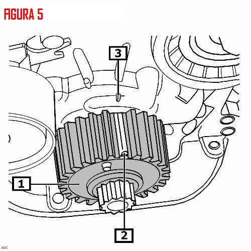

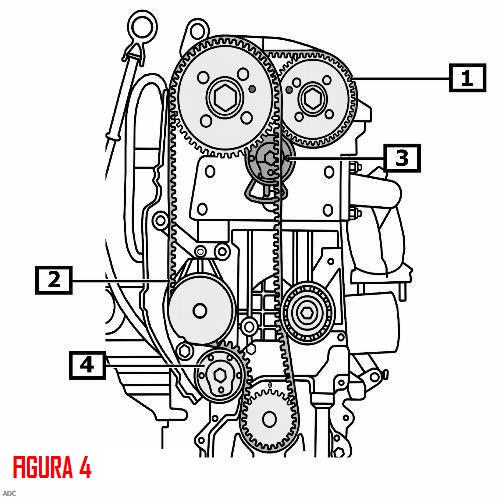

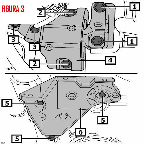

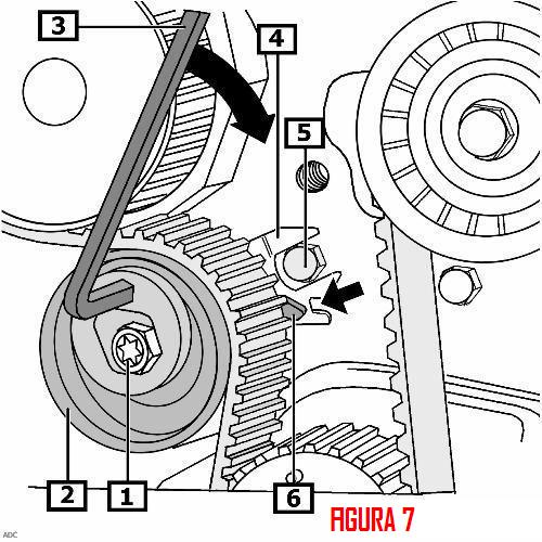

Daca sa tot vorbit in ultima perioada de distributie la motorizarea noastra..am gandit sa postez o schema cu schimbarea distributiei.Poate o sa fie de folos..Demontare:
Demontaţi masca (măştile) motorului.
Demontaţi carcasa filtrului de aer.
Demontaţi protecţia secundară.
Demontaţi protecţia secundară dreapta.
Scoaterea curelelor de transmisie.
Demontaţi capacul carcasei de distribuţie sus.
Plasaţi motorul cu punctul mort superior pe cilindrul 1. Respectaţi marcajul (marcajele). (2) (3)
(vezi figura 1)
Introduceţi unealta de blocare a arborelui (arborilor) cu came. (6)
Introduceţi ştifturile de oprire până la refuz, capetele ştifturilor de oprire trebuie să fie la aceeaşi înălţime.
Unealtă de blocare : OE(T- 10016)
(vezi figura 2)
Dacă unealta de blocare a arborelui cu came nu poate fi introdusă, procedaţi în felul următor: 360° rotiţi în continuare
Aşezaţi puntea motorului.
Punţi motor : OE (10- 222 A)
Sprijin(e) : OE (10- 222 A/1)
Demontaţi vasul de expansiune al servodirecţiei. (aşezaţi într-o parte)
Deşurubaţi şurubul (şuruburile) superior (superioare). ( Capac carcasă de distribuţie jos )
Pretensionaţi uşor motorul pe osiile de suspensie, nu ridicaţi.
Îndepărtaţi şurubul (şuruburile). (1)
Demontaţi lagărul motorului. (2)
Îndepărtaţi şurubul (şuruburile). (3)
Demontaţi sprijinul motorului. (4)
(vezi figura 3)
Poziţionaţi contrasuportul.
Opritor : OE (T 10028)
Opritor : OE (3415) (în funcţie de realizare)
Bolţ : OE (3415/1 )
Deşurubaţi şurubul (şuruburile) roţii de transmisie a arborelui cotit.
Demontaţi roata de transmisie a arborelui cotit.
Pentru asigurarea roţii arborelui cotit, înşurubaţi din nou unul dintre şuruburile cu două şaibe suport.
Vehicule cu instalaţie de climatizare : Dispozitiv de întindere - curea de transmisie compresor climatizare. Demontaţi rola liberă a curelei de transmisie.
Curea dinţată - propulsie principală : Desfaceţi şurubul (şuruburile) rolei de întindere. (1)
Rotiţi cheia pentru şuruburi hexagonale cu cap înecat în sens invers acelor de ceasornic. (în sens invers celui indicat de săgeată) (3)
Demontaţi cureaua dinţată.
Demontaţi rola de întindere. (2)
(vezi figura 7)
Curele dinţate - mecanism articulat :
Desfaceţi şurubul (şuruburile) rolei de întindere. (5)
Rotiţi cheia pentru şuruburi hexagonale cu cap înecat în sensul acelor de ceasornic. (în sensul indicat de săgeată)
Demontaţi cureaua dinţată. (1)
(vezi figura 2) Montare:
La rotirea arborelui cu came, arborele cotit nu trebuie să stea în punctul mort superior.
Verificarea, respectiv reglarea marcajelor OT. Marcajele trebuie să coincidă. (2) (3)
(vezi figura 5)
(vezi figura 2)
Plasaţi cureaua dinţată mai întâi sus pe piuliţa de distribuţie a arborelui cu came de evacuare, apoi cea a arborelui cu came de admisie.
Partea relaxată a curelei dinţate se găseşte dedesubt.
Rotiţi cheia pentru şuruburi hexagonale cu cap înecat în sensul acelor de ceasornic. (Săgeată )
Excentricul trebuie să se găsească deasupra ferestrei soclului. (6) (7)
Apăsaţi în sus pe partea inferioară a curelei dinţate a mecanism motor de acţionare/antrenare cu rolă de întindere.
Strângeţi şurubul (şuruburile), dar nu la refuz. (2)
Nasul socului trebuie să stea în orificiu. (4) (5)
(vezi figura 6)
Indicatorul trebuie să se alinieze cu marcajul soclululi (nasul). (3) (5)
Strângeţi şurubul (şuruburile) rolei de întindere. (2)
Cuplu de torsiune : 20 Nm
(vezi figura 6)
Introduceţi unealta de blocare a arborelui (arborilor) cu came. Aşezaţi cureaua dinţată în ordinea: pompa lichidului de răcire, rolă de întindere, roată arbore cotit, rolă liberă şi pinion de distribuţie admisie.
Plasaţi excentricul rolei de întindere cu o cheie pentru şuruburi cu cap hexagonal în sens invers acelor de ceasornic în poziţia 330º.
Strângeţi şurubul (şuruburile) manual. (1)
Şurubul de pe chiulasă trebuie să se alinieze cu renura soclului.
(4) (5)
(vezi figura 7)
Indicatorul trebuie să se alinieze cu renura soclului (nasul). (6) (Săgeată )
Strângeţi şurubul (şuruburile) rolei de întindere. (1)
(vezi figura 7)
Îndepărtaţi unealta (uneltele) de blocare.
Efectuaţi două rotaţii complete ale motorului în sensul său de rotaţie. Plasaţi motorul cu punctul mort superior pe cilindrul 1. (2) (3)
(vezi figura 5)
(vezi figura 2)
Dacă uneltele de blocare nu pot fi utilizate, corectaţi timpii de comandă.
Verificaţi din nou tensiunea curelei dinţate.
Remontarea în ordine inversă demontării.

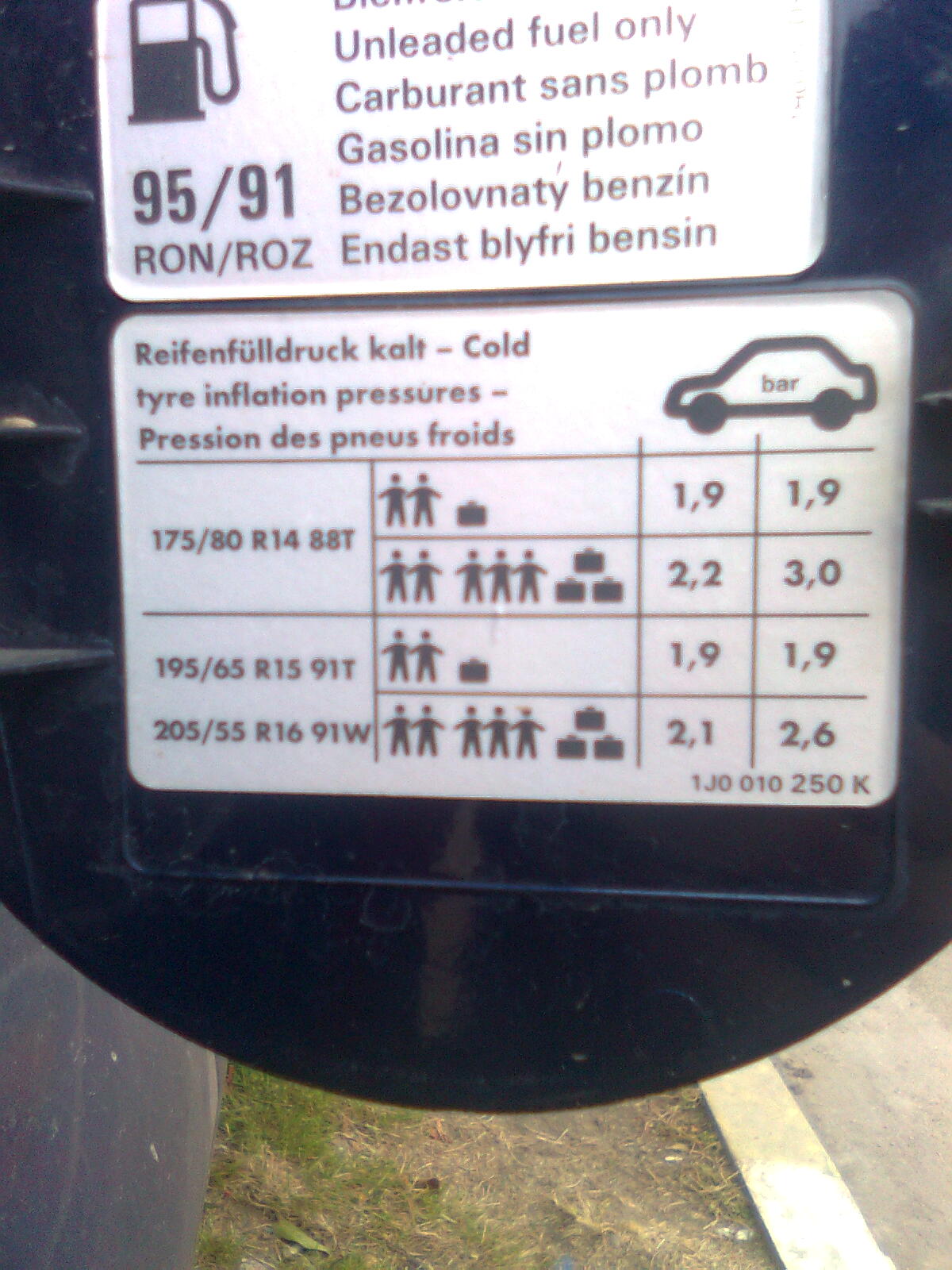

****la acelasi golf 1.4 16V si poate ma lamureste si pe mine cineva cand in carte apar doar caucuicuri pe 14R si 15R, cand aici apar si cele pe 16R!!!!
**** cat a costat un cauciuc Michelin Alpin? si de care e 3 sau 4?
Modificat de 2mad4
mersi mult.eu le-am luat second cu 90 bucata dar arata foarte bine.au indicatorul de uzura dar mai e mult pana sa ajunga la el.sincer sunt foarte multumit.nu stiu daca e 3 sau 4...multumesc de poza!
cu placere
Astia de la RAR trec doar ce vor ei in carte ca sa poata sa te mai stoarca de ceva bani daca vrei sa treci si alte dimensiuni in carte sa fie legal.
eu iarna la 195/65/15 bag maxim 1.9..sa fie mai floscaite rotile sa am aderenta mai buna,vara la 205/55/16 tot 1.9 bag asemeni sa fie putin mai moi sa nu imi rup rinichii la liniile de tramvai sau la gropi.

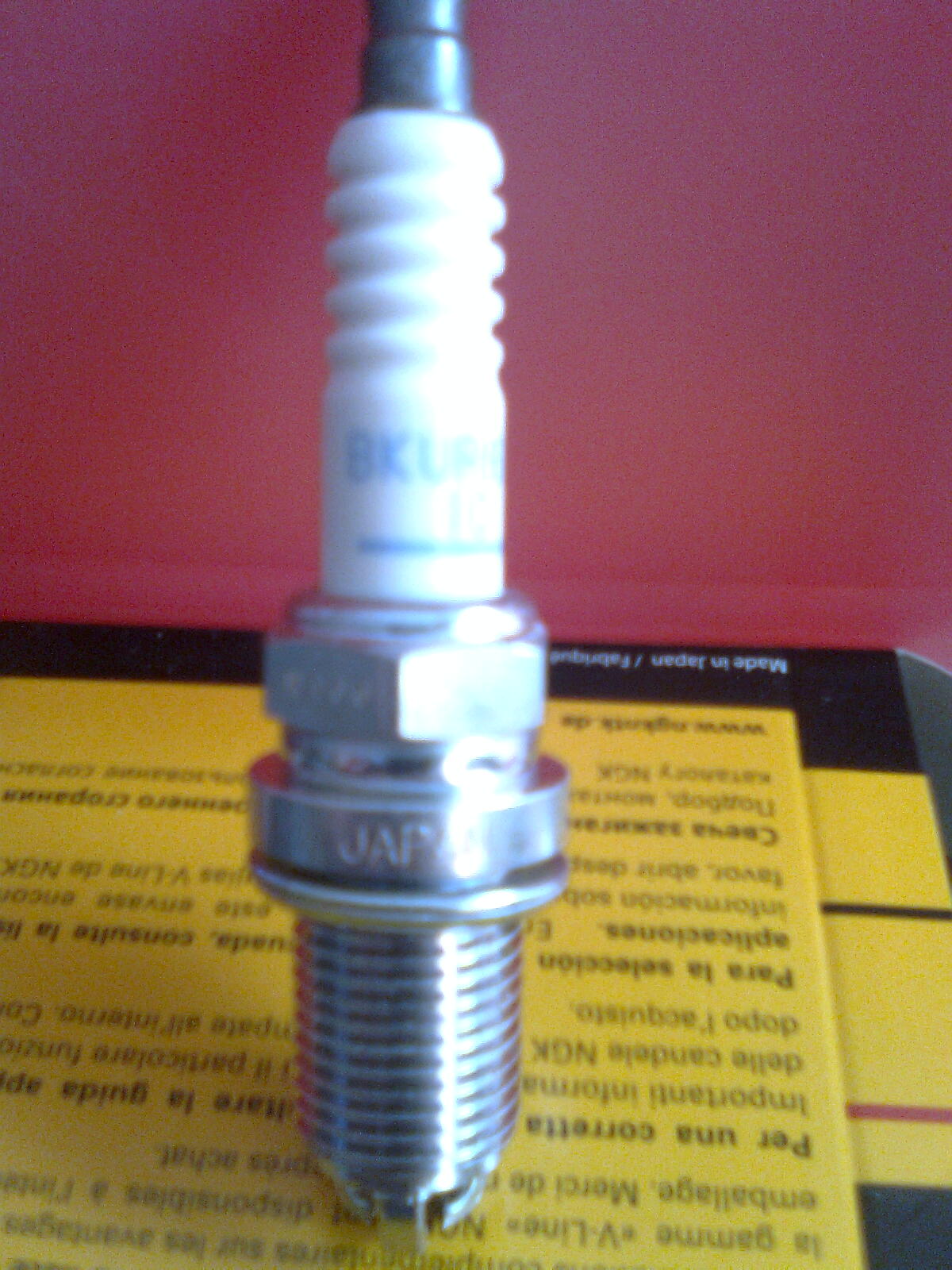

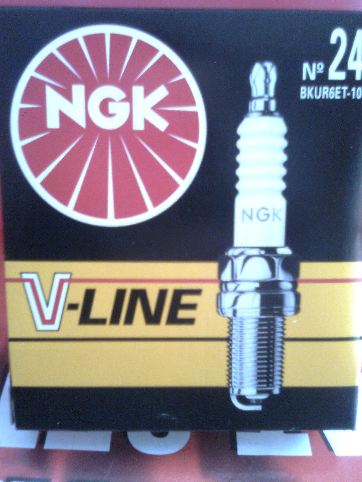

incercati sa va luati bujii NGK V-LINE.Sunt putin mai deosebite,cost estimativ 100lei ;)
post-64586-0-40527700-1318932158_thumb.j
post-64586-0-01357400-1318932175_thumb.j
ne poti oferi mai multe detalii, de ce nr. 24, io spre ex am gasit nr. 11, e vorba de scantei sau de ce?...si daca poti sa lasi si link de unde le-ai cumparat......si inca ceva daca am batera de 45 ah, sa inteleg ca ar trebui shimbata cu una de 55 ah....sau rezista si iarna chiar daca este mai mica?
P.S. - tu ai schimbat bujiile ca avea probleme sau asa ai vrut?
multumesc
V-Line este condusă de piaţă şi extrem de practic - o reteta unica pentru succes. De la introducerea sa în 1991, NGK a vândut peste 200 milioane de bujii din acest sortiment.
V-Line este adaptat în mod regulat populaţiei vehiculului. Astăzi, cuprinde 39 de tipuri de bujie şi oferă o bujie optimă pentru aplicaţiile de vehicule mai mult de 4000 - ceea ce corespunde la o acoperire de piaţă de aproximativ 90%. Datorită scurt Sistemul de numerotare, bujia potrivita pentru un automobil poate fi găsit şi reorganizate repede.Trei sferturi din sortiment vine de la echipamente originale.. În plus faţă de bujii standard, V-Line cuprinde, de asemenea, Furculiţe de platină scânteie şi prize duble scânteie platină. Douăzeci şi doi de V-Line modele au patentat V-groove în electrodul de mijloc, care optimizeaza demonstrabil de ardere.
În acest fel, V-Line bujii nu garantează numai atelierul cea mai mare eficienta de lucru, fac de asemenea, o contribuţie la datorita mediului de aprindere de înaltă fiabilitate şi eficienţă motorului.
Eu am schimbat bujiile pentru ca aveam 50.000km cu cele vechi care au fost ngk normale.V line se gasesc la toate magazinele posibile si asta e pretul corect,eu lucrez in domeniu si le-am achizitionat mai .....Acumulatorul de 44 e mic..incearca sa iti achizitionezi minim 55.Eu am montat de 62ah .
