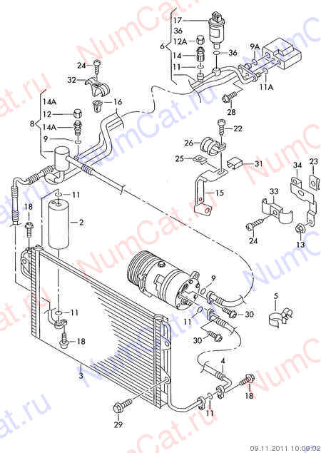

Acum 2 luni electroventilatoarele mi-au facut figuri.La pornirea motorului porneau amandoua mergeau 5 secunde apoi se opreau si apoi porneau iar.Am scos borna de la baterie si problema a revenit la normal.Ieri insa surpriza ,problema a reaparut si indiferent de ce facut nu am scosoo la capat.Basca peste asta AC nu mai functiona,practic nu mai pornea compresorul.In consecinta;electroventilatoarele mergeau 5 secunde ..se opreau si porneau iar,ac nu mai functiona.In cele din urma am gasit vinovatul senzorul de presiune(piesa nr 17),ale cariu contacte erau foarte oxidate.Practic si contactele lui si contactele mufei erau oxidate.
post-64586-0-35287900-1315723662_thumb.j
Am rezolvat si eu in sfarsit problema cu mufa de la senzorul de presiune al AC.Pana nu am curatat cu o pila de unghii(gen smirghel)pinii mufei respective nu am scapat de probleme.Se face condens ca la balamuc acolo pt ca e contact direct cald(mufa respectiva)si rece (conductele de la ac).Aveti grija daca AC nu mai face servicii primul lucru inspectati mufa respectiva.
