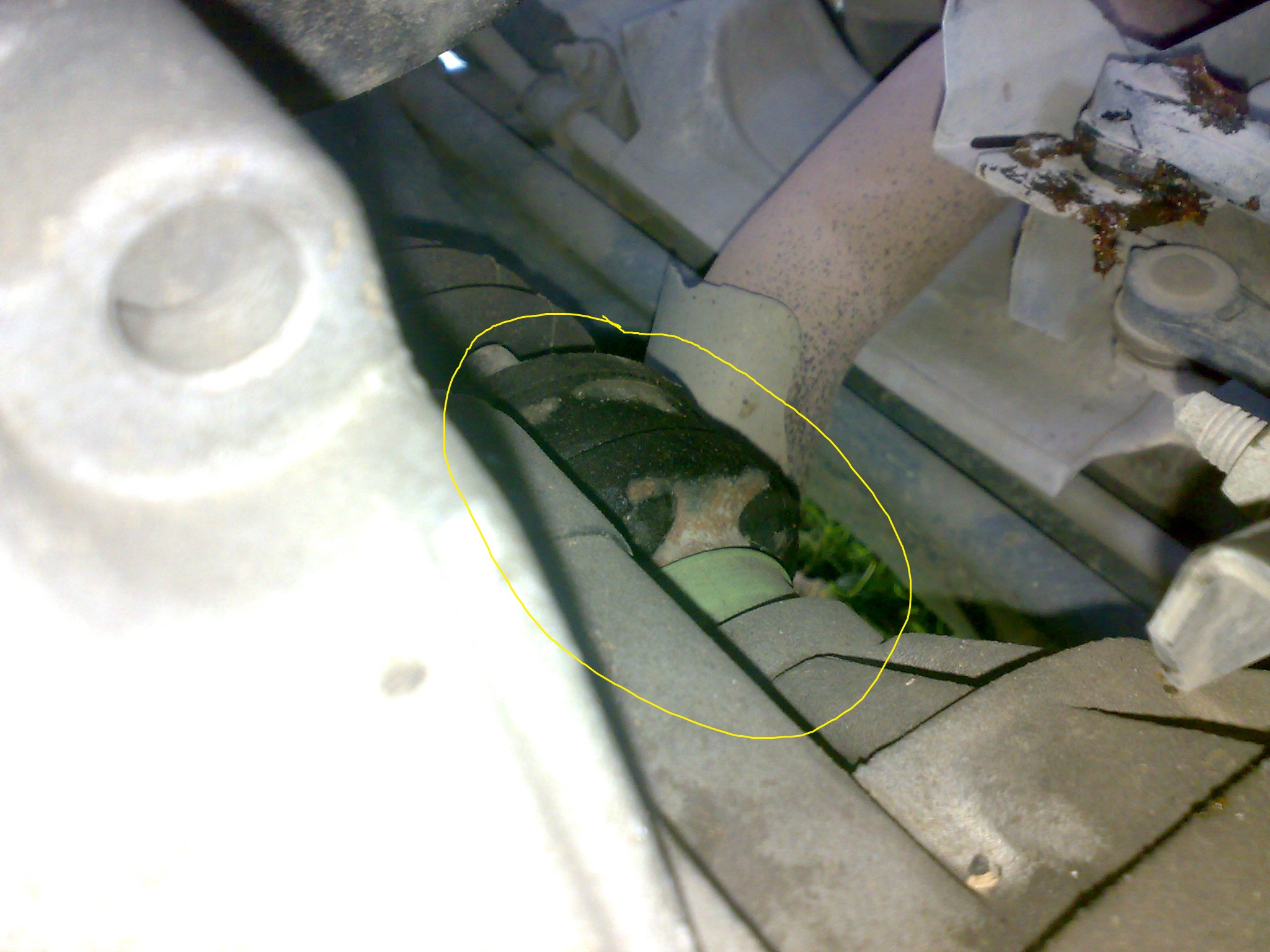

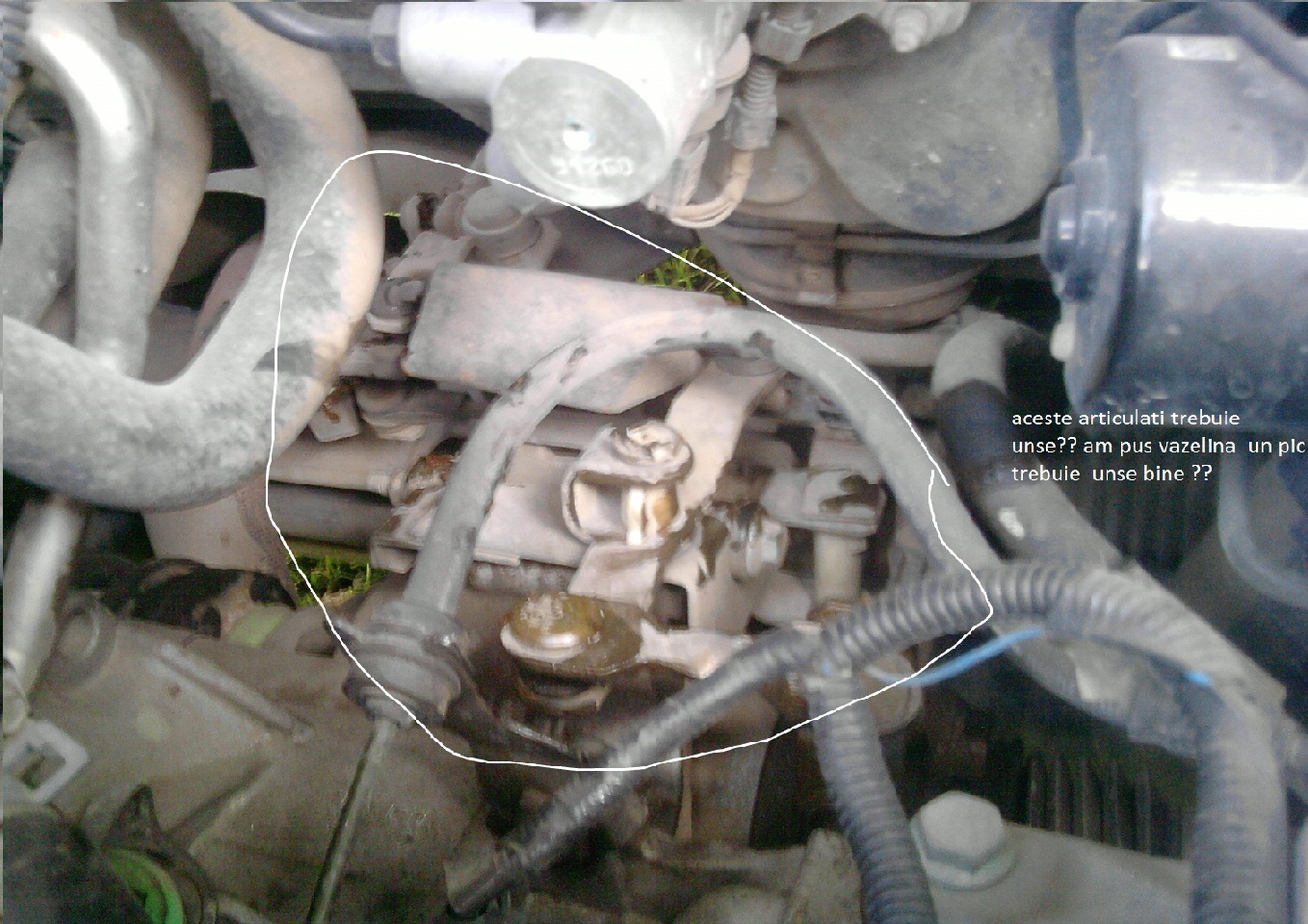

Despre aceste din imagine 2 este Vorba ca trebuie unse ???? PLUS am pus o poza dar harbar nam ce este acea din imaginea 1 dar se opserva ulei nergru pe ea. este normal ???
post-91105-0-62776600-1314791847_thumb.j
post-91105-0-24687300-1314792033_thumb.j
Modificat de Bursasiu
Este capul de planetara dinspre cutie.
si e vreo problema ca arata asa/? ADICA CU scuregere de ceva pe el???
Despre articulatiile din poza 2 este vorba..sunt niste garnituri care vin acolo si in timp se subtiaza, chiar se distrug total, aparand astfel joc. fiind 8 asemenea garnituri, se creeaza un joc considerabil, rezultand o dificultate la selectia (anumitor) trepte de viteza.
@Bursasiu si la mine e murdar de ulei negru capul de planetara adica poza nr. 1 si la catziva prieteni la fel am vazut ,despre poza nr.2 mie mecanicu a dat cu vaselina acolo deci cred ca e f bine ce ai facut .Salut!
