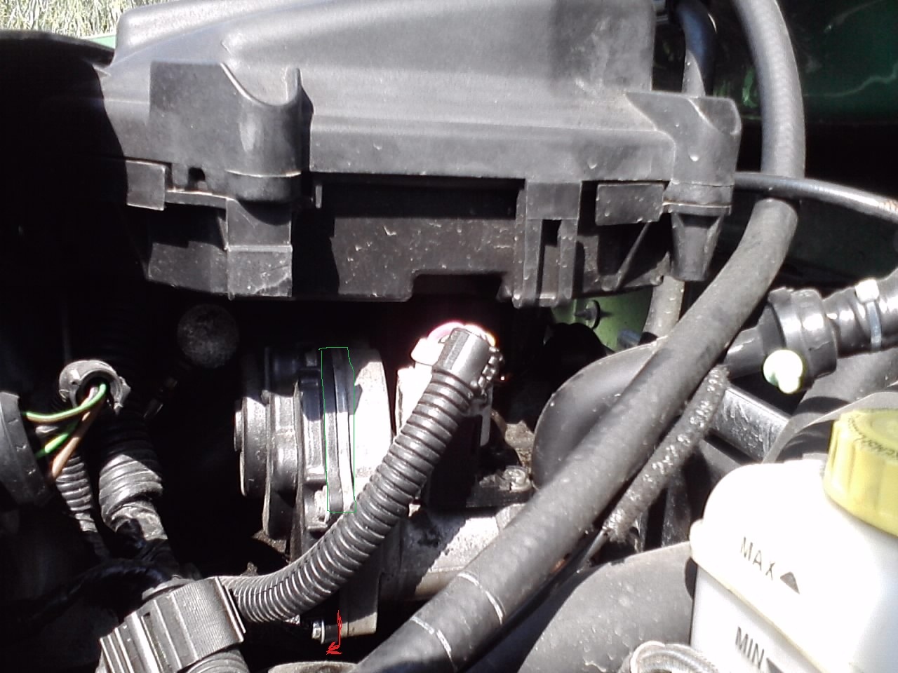

Am si eu o problema.M-am uitat azi la ulei,lichid de frana,antigel etc si.... am observat ulei sub carcasa filtrului de aer,mai exact, la clapeta de acceleratie.Am desfacut capacul filtrului de aer si a fost putin ulei(doar pe ''guma'' filtrului).Intrebarea este urmatoarea: Clapeta de acceleratie are o garnitura ceva la intrarea in carcasa filtrului de aer?Am atasat o poza si am incercuit cu rosu pe unde se vede ca se prelinge uleiul.

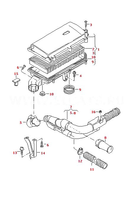

036129625K (9) in jur de 5 euro maxim..codul de garnitura,dar iti garantez ca o schimbi degeaba.Si cu ea noua tot o sa iti apara pete de ulei in zona. ;)

Pai si atunci nu am ce face?Si inca ceva,am pus degetul si am vazut ca e putin ulei si pe aici pe la clapeta unde e sageata rosie.Se poate sa se fi prelins de la partea superioara sau si acolo e o garnitura pe acel capac unde e insemnat cu verde?

ala e troterul.Nu te apuca sa umblii acolo sa nu strici ceva ca e deranj mare.Uleiul provine de sus de la garnitura postata de mine.Poti scoate carcasa filtrului de aer si o poti curata de uleiul depus in interiorul ei.Operatiunea o poti face la schimbarea filtrului de aer.Asemeni poti scoate si garnitura respectiva si o poti curata.
Nu ma apuc :),de desfacut am desfacut carcasa filtrului de aer si am curatat-o.In fine,deocamdata ramane totul asa pana cand va trebui sa schimb distributia (mai am vreo 4-5000km pana implineste 60.000km) si atunci,probabil ca il voi pune pe mecanic sa-mi schimbe semeringuri si ce mai e de schimbat.Multumesc mult pentru raspunsuri GABIVVX :icon_thumright:
