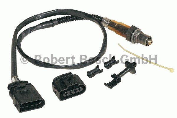

nu ma ajuta nimENI?? cum sa scot mufa de la sonda lambda???
ce cod de motor ai?sub flansa de la termostat la 10 cm in fata timoneriei de la cutie e mufa de la sonda.
post-64586-0-96619300-1313227869_thumb.j
numi mia tremura la plecare de pe loc. si un pic trage mai bine. dupa ce am deconectat mufa
Azi am verificat fisele si am gasit pe primele 3 valori de 5.6 ohmi si pe ultima cea mai lunga nu mi-a dat nici o valoare,am facut o improvizatie si am pus una de oltcit de proba si motorul a pornit fara sa mai tremure.mai ramane acum decat sa cumpar fisa propiu-zisa sau pe toate depinde cum gasesc la magazin.

hei de cand am deconecata mufa de la sonda lambda si am bagat adeziv in benzina imi scoate fum ? e normal ???? fum alb miroase parca a diluant sau benzina cu ceva/
depinde ce ADITIV ai bagat.ADEZIV =lipici :lol: .E normal ca sa scoata fum si sa iti miroasa urat.Daca sonda e deconectata nu se mai calculeaza consumul de benzina si valorile de injectie corect.Cat iti consuma?E posibil ca fluxul de benzina sa fie foarte mare si din acceasta cauza sa iti dea cu fum..
nuhs consuma poate cu 1 l -2 l mai mult.
Ce imi recomandati sa merg cu sonda lambda deconecata sau sa o conectez la loc ?????
daca ai posibilitatea sa scoti sonda sa-i cureti cu spray capul ei,daca nu eu zic sa o conectezi.Posibil ca sa fie functionala in moment ce ai deconectatoo si consuma mai mult cu 1-2 litri,daca era dusa si conectata iti consuma mai multa benzina.

pai mi sa aprin semnul in bord de la gaze. si am fost la tester si imi arata sonda lambda defecta. si de aia am deconecato . consumul nuhs daca ii asa mare 1 hai sa zic 2 max. da nu cred. doar atata am obervat ca a inceput sa iasa fum. dar acuma iar nu iese nuhs ce sa mai zic.
