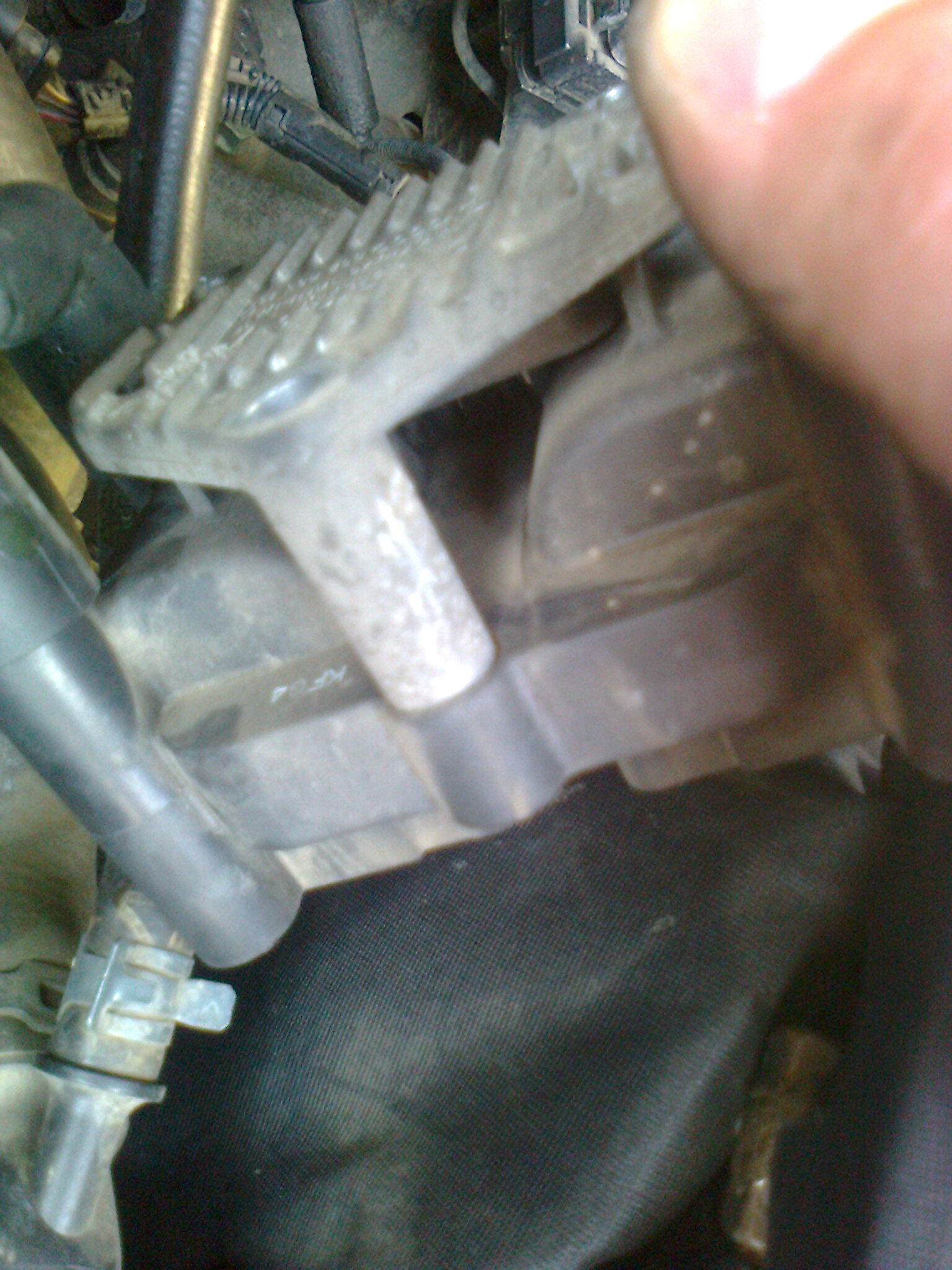

Buna ziua,azi am desfacut bobina de inductie la masina din semnatura si am observat ca am o crapatura pe ea.Se poate sa am problemele mentionate mai sus din cauza ei?
post-35579-0-84875500-1311426219_thumb.j
DA,un coleg cu un AXP a schimbat filtru,bujii,fise,etc...Problema intreruperilor la cald s'a dovedit a fi din cauza unei crapaturi pe bobina.Initial am "etansat" crapatura cu niste silicon.A doua zi oricum a pus una second si de atunci,nici o problema.
