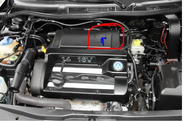

Salutare! revin si eu cu o problema ,azi am schimbat filtru de aer si am curatat carcasa, cand apas un pic mai tare cu carpa in zona clapetei de acceleratie observ ca se misca carcasa in zona aia un pic maxim un cm .Intrebarea mea ar fi trebuie sa se miste carcasa acolo sau e ceva rupt la mine, pun o poza sa vedeti mai bine despre ce e vorba (partea cu rosu se misca un pic si sageata albastra indica un surub care e dedesupt cred eu ca de la ala se misca ,surubul e strans bine am verificat ).

Cutia de la filtru de aer este prins in stanga doar intr-o bucsa de cauciuc. Deci nu e grav daca apasand pe dreapta se misca ptr ca poate nu e bagat in stanga in bucsa respectiva. Oricum e prins cu 2 suruburi si bucsa respectiva asa ca nu e acolo prea rigida imbinarea..

Multumesc pentru raspuns !Acu s mai linistit :) am vazut ca, carcasa e prinsa cu o garnitura (bucsa sau ce o fi ea) de calapeta. Si am uitat sa spun ca si carcasa clapetei cea de metal pe exterior e murdara are ceva depuneri ,un fel de ulei mazgos cel care vine de la epurator care cred eu ca trec pe langa garnitura .
Atunci sa te asiguri ca garnitura care este intre clapeta de acceleratie si suportul de la filtru mai este buna. Pe langa garnitura aia nici aer nu trebuie sa intre apai sa se prelinga ceva.
