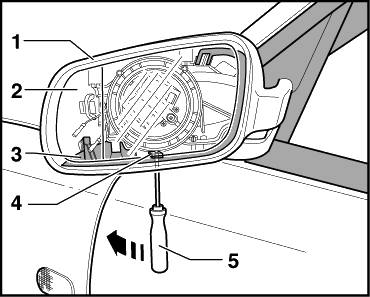

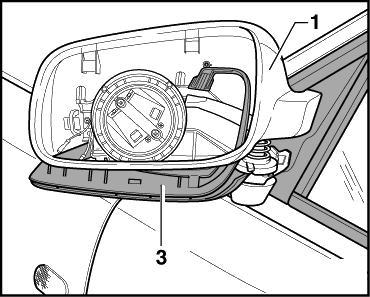

Azi mi a cazut oglinda stanga jos... Am comandat la magazin una heliomata insa nu am habar cum se monteaza.Ceva idei?
Ovidiu,farurile se aprind fara nicio problema. La fel si aeroterma.Am mai cautat pe forum si cineva avea probleme similare de la o siguranta. E posibil sa fie si la mine la fel? Daca e masa atunci ce ar trebui sa fac?
Daca ar fi masa trebuie verificat  '-'' bateriei care se duce pe caroserie, exact sub suportu bateriei
asorin86 http://forums.vwvortex.com/showthread.php?2484545-OEM-Stubby-driver-and-passenger-side-mirror-DIY&p=27475901&viewfull=1poate te ajuta
Daca e vb numai de sticla oglinzi , se desface carcasa care un surub dedesupt si se ridica in sus. Sticla este prinsa in 4 clipsuri.

Azi am schimbat sticla la oglinda stanga,insa acum cand reglez din buton in partea stanga se misca si cea din dreapta. Stie cineva de ce?
Asa e la golf 4, se misca ambele cand reglezi pe cea de la sofer.
