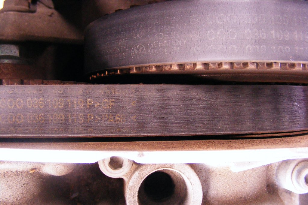

Dupa cum se vede in poza , cureaua pare a fi originala. Nu cred ca a fost schimbata vreodata.
Multumesc pt sfaturi . Cred ca o voi tine pe dreapta o perioada decat sa merg cu ea si sa stric de tot motorul, pana am banii sa schimb distributie. Sper sa fie doar o fulie ceva , sa nu fiu nevoit sa schimb pompa servo sau alternatorul. :-s

Nu ai observat atunci cand cuplezi AC,tot asa se aude?Cureaua nu ai de unde sti daca e originala(zic eu).Important in primul rand e starea ei,la ochi.Daca e zdrentuita pe margini,crapaturi in curea,dungi negre bine definite(cum ar veni,cele dintre dinti,pe partea dreapta a curelei)...atunci e un semn mare de intrebare.Altceva(cum mai uit eu la mine),la cureaua mica(dintre axe) daca e rigida(apasand cu degetul intre role,pe curea) iar nu e bine,daca poti sa o dai jos usor de pe rola(tragand cu varful degetelor) iar nu e bine....etc.Un kit cu tot cu pompa de apa(si asta mai poate face zgomot aiurea) e undeva 600ron+manopera(maxim) 150ron=750.Asta fara accesorii.Accesoriile ~300ron.
Acum uitandu'ma mai atent,am observat rola...ala nu e joc MIC...ce am vazut eu seamana mai mult a balanganit.
Modificat de zebrocksky
Am apasat pe ea, nu e nici prea rigida nici nu iese usor din loc. Dar vad ca are crapaturi micute si fine , si striatii. Dupa cum arata in poza tu ce crezi? eu zic ca e cam terminata, iar rola aia ce rol are? mai are oleaca si pleaca de tot de acolo :))
Pai daca nu ma insel aia e rola de ghidaj,intelegi cred,ce face :) .Aia tine cureaua dreapta(ca sa zic asa).Din poza nu pare prea uzata...dar ce am zis eu mai sus nu sunt niste criterii 100% de diagnosticare.
Eventual incearca sa bagi o cheie de 10(parca) sa incerci sa o mai strangi(poate ai noroc).

salutare , revin cu filmarea problemei postate cu cateva zile in urma (postul #578 ), si cu o poza facuta curelei de distributie. Observatii: cureaua are niste striatii si o rola micuta are putin joc ( cred ca trebuie schimbat kitul de urgenta).post-31122-0-48649200-1297429937_thumb.j

Salut.Daca e rola,pe care ai pus patratelul,iti vine la kit.Daca e rola care se vede in prim plan,nu face parte..
Recomandarea mea.
1.Service bun(mecanic bun),fara reclama as merge pe CosoGaraj.
2.Dai jos cureaua de la accesorii si vezi daca se mai aude zgomotul electric(poate fi servo,alternator,etc)
3.Schimba cat mai devreme,vezi ce au patit cei ce au amanat(costuri MULT mai mari,decat un kit distributie)
4.Schimba si cureaua+intainzatorul de la accesorii.Eu aveam un zgomot metalic de la intainzatorul de la accesorii(220ron intainzatorul+70 curea).
Numai bine!
PS:Cred ca e o rola "moarta" la tine.

SE7H.incearca sa ajungi la un mecanic priceput.LA G4 TOATE MOTORIZARILE 14 14V DISTRIBUTIA SE FACE LA 90.000.DACA UNA DIN ROLE,IN CAZUT TAU CEEA MAI MICA BALADOAREA ITI FACE FENTE NU E IN REGULA.DACI VEZE CE SI CUM...SI INCEARCA SA ITI FACI DISTRIBUTIA.foloseste kit distributie CONTITECH (curea continental si role ina) E ACCELASI LUCRU CARE ITI VINE SI IN CUTIA DE ORIGINAL LA REPREZENTANTA DAR PE A.F E MULT MAI IEFTIN.ITI SCHIMBI SI POMPA DE APA...DE PREFERINTA HEPU,AIRTEX,SKF,SI 90.000KM NU AI TREABA :Driver:
ARATA BINE CUREAUA LA TINE,ROLA DE CARE SPUI E ROLA INTINZATOARE DE LA CUREAUA DE LA AXELE CU CAME(A 2 CUREA A DISTRIBUTIEI).CUREAUA TA VAD CA ARE SIGLA DE VW PE EA SI INCA E VIZIBIL SCRISUL,DECI NU E ASA UZATA.MAI MERGE.INCEARCA SA SCOTI ROLA INTINZATOARE DE LA CUREAUA DE AXA CAME SI VEZI CUM LUCREAZA.ORICUM ACOLO MAI ALES CUREAUA AIA MICA TREBUIE SA FIE INTINSA FOARTE BINE ..TAMBAL CUM SE SPUNE MAI PE ROMANESTE.ROLUL ACCELEI ROLE ESTE DE A INTINDE ACCEASTA CUREA. ;)
