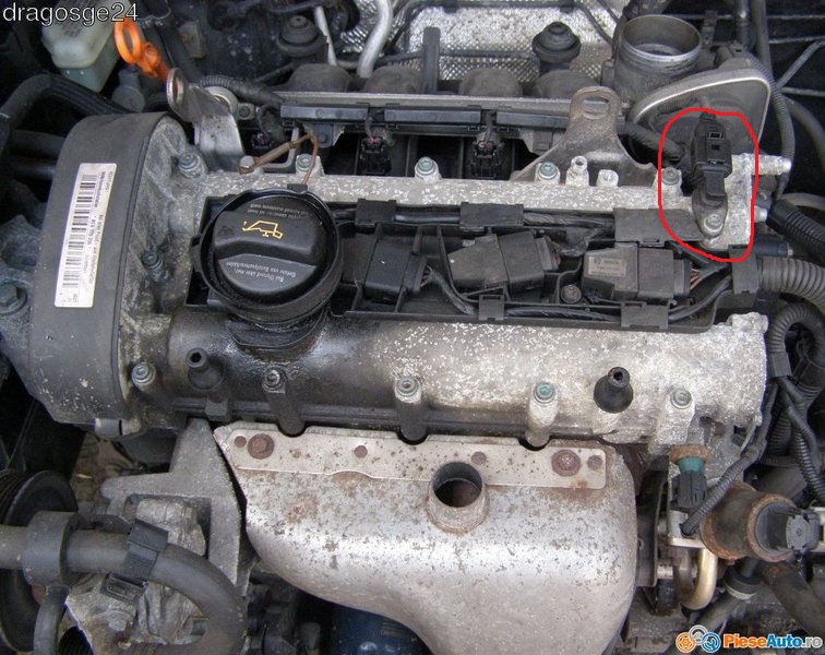

Are cineva idee despre eroare senzor de turatie (semnal ne plauzibil) este defect senzorul sau poate fi cablajul de vina?
Ideea este ca imi face probleme destul de rar dar cand face face adica de la 120 ma da cu capul de volan :) si cand se opreste de tot trebuie sa insist cam 15 min sa porneasca si pe urma merge ca si cum nu are nimic....
Modificat de Andrei Mihai Cosmin
De obicei erorile cu semnal neplauzibil  arată senzor defect, la probleme de cablaj apare Open or short to ground. Dar trebuie verificat să nu fie contact imperfect/oxidat la mufă. Curăţă cu spray de contacte mufa senzorului.
Cred ca te referi la cel din poza.Mai intai il curati se desface acel surub care il tine si il tragi afara.Te uiti si la mufa sa nu fie murdara poti masura de vine si semnal in mufa se poate masura si senzorul dar s-ar putea sa fie doar murdar.

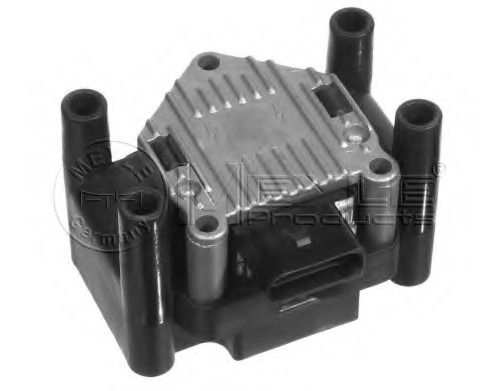

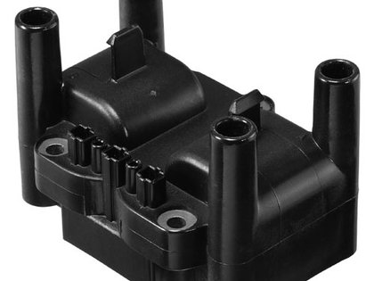

Buna seara. Masina mea are un nou simptom :( si anume. Dacă o accelerez incet scoasa din viteza si o tin pe la 1500 de rotatii parca da rateuri se aude si la toba si se simte si in masina cum se misca putin. Nu inteleg ce poate avea. Ce sa schimb. Bujiile sunt noi. Cand am vorbit cu un mecanic de bobina de inductie a zis ca aia nu merge cu intrerupere ci ori merge ori nu merge. Va rog daca ma puteti ajuta. Mulțumesc
Fara o diagnoza ...cam greu sa ne dam cu parerea.....dar poate fi si de la EGR... sfatul meu... Diagnoza si vezi ce erori da, si posteaza-le astfel ai mai multe sanse de a afla un raspuns. :icon_idea:
merge si bobina cu intreruperi,la masinile care au bobina monobloc iti poate cadea doar un element din bobina si asta face ca masina sa mearga in 3 bujii.
asemeni,bobina se poate crapa si iti poate fura curent in zona respectiva.
Mergi la un mecanic sa iti demonteze bobina si sa separe partea superioara de partea inferioara,daca gasesti fisuri pe partea inferioara,bobina este compromisa.
