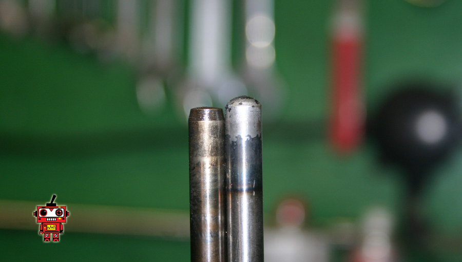

Vezi si tija de presiune,exista cazuri in care pierde aproape jumatate de centimetru.

Poti cumpara doar cureaua mica,dar ar trebui sa vezi si de ce a ciufulit-o pe cealalta.Cand cumperi kitul de ambreiaj nu trebuie sa iei rulmentul si tija pentru ca acestea se monteaza pe la capacul cutiei de viteze si se uzeaza foarte greu.Oricum nu are legatura cu inlocuirea kitului de ambreiaj.
