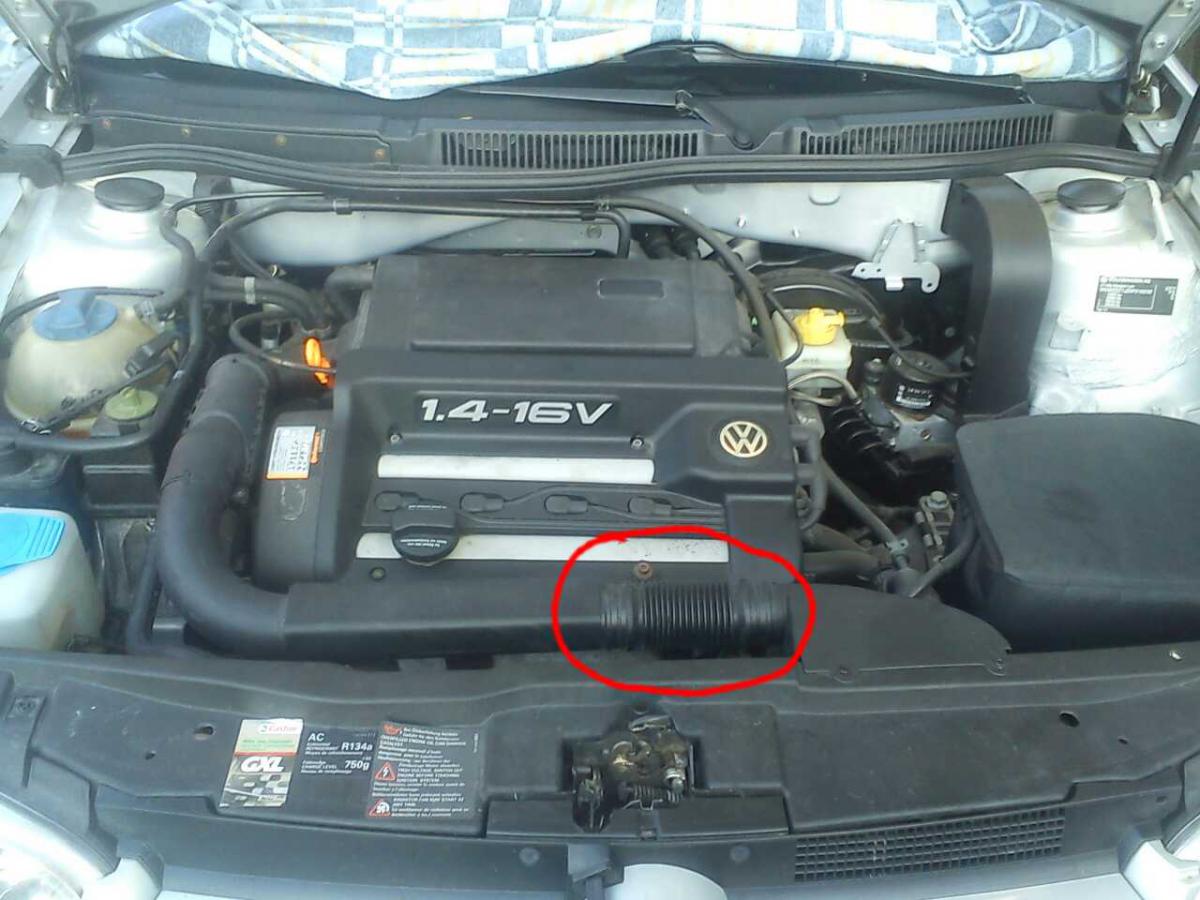

Cu ce asi putea sa inlocuiesc piesa incercuita ? Am fost la dezmembrari si am primit raspunsul ca nu au :)

Intra pe autokarma...am vazut si la norauto si cauta la piese universala furtun aer...
E o tubulatura in gen cum e aia la hota...dar dimensiunea ta...vezi daca se potriveste...

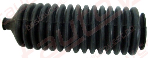

Merge inlocuit cu un burduf de bieleta directie de dacie, trebuie taiat doar putin la capete. Am pus eu acum 1 an si inca este in stare perfecta, iar la pret este doar cativa lei.

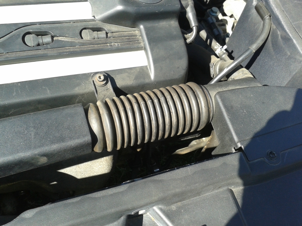

Tot cu un astfel de burduf am rezolvat si eu.
Rezultatul,in poza de mai jos:
post-10091-0-79388000-1417967955_thumb.j
