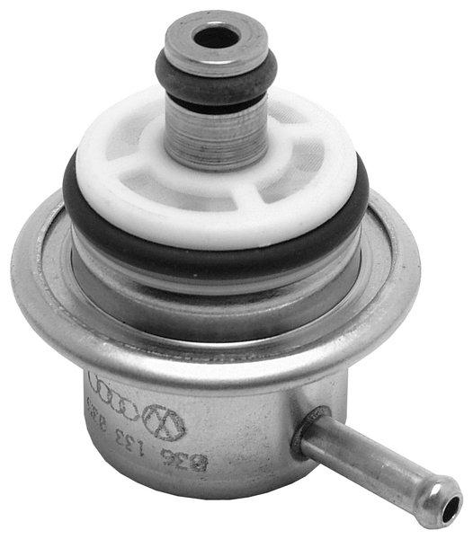

Am probleme cu pornirea masinii, uneori o ia de la prima cheie, alteori dupa 4-5 chei. Initial am crezut ca este de la scaderea temeperaturii si ca face asa doar dimineata sau seara cand este mai frig, insa dupa ce ieri pe la ora 12-1 a pornit la a doua cheie, iar peste maxim 2 ore a pornit la a 5-a, clar nu este de la temperatura, mai ales ca erau undeva la 16-17 grade afara. Ce am observat insa in ultimele zile este ca cu cat timpul de cand deschid usa de la sofer si pana cand pornesc motorul este mai mare, cu atat masina porneste mai greu. Ieri cand a pornit dupa 5 chei deschisesem usa sa ridic capota, dupa care am lasat-o asa timp de vreo 10 min cat mi-a luat sa aranjez niste lucruri in portbagaj si sa completez cu niste ulei. Pompa de benzina se aude cum se amorseaza cand deshid usa. Pe tester a fost pusa saptamana trecuta, nu avea nici o eroare despre asa ceva, doar ceva cu o usa blocata (care chiar a fost blocata) si ceva cu senzorul de ulei defect (care da destul de des mesajul "olsensor werkstatt"). Tipul care i-a facut analiza a zis ca nu are ce sa-i faca mai mult de tester si ca sa ma apuc sa schimb pe rand piesele care ar putea sa-mi cauzeze problema, pana aceasta dispare  :banghead: .
Probabil că după ce se amorsează pompa cu cât stai mai mult se dezamorsează pompa.
Fă verificarea de mai sus şi verifică şi presiunea în rampa de admisie şi dacă se păstrează (dacă n-ai cu ce mergi la un service şi pune-i să verifice cum scrie în pdf)
verificare presiune.pdf
Azi am schimbat garniturile de la regulatorul de presiune.
Sunt curios daca mai persista problema cu nepornirea din prima cheie.
Garnitura mica de la regulator parca sa zic  ca era cam ciufulita.
