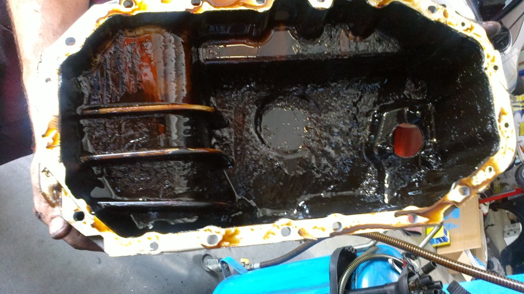

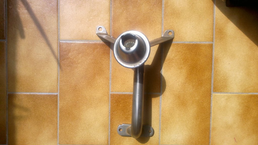

Inainte de a va schimba uleiul desfaceti busonul pe unde se introduce uleiul si uitati-va inauntru si de vedeti ca este negru sau introduce-ti ceva inauntru si vedeti sa nu iasa murdar ca un fel de marmelada.Chiar daca uleil este schimbat la timp la un numar mare de km se murdareste.Va spun asta pt ca am patit-o si motorul avea diferite sunete cum spun colegii de mai sus.Ca sa vad asta cand am schimbat uleiul am dat senzorul de ulei jos si am bagat degetul in baia de ulei si am ramas surprins cand am vazut ca este murdar era ca un fel de marmelada.Am curatat sorbul sau acela care suge uleiul din baie cu apa si soda custrica.Sunetele s-au micsorat si motorul trage mai bine.Mai trebuie sa dau jos si partea de deasupra unde sunt tachetii si sa curat bine.

Am vazut uzurile cu ochii mei cand a fost desfacut motorul..plus ca pe la 2400 rpm mi se aude un carait ciudat...
   Partea aia de deasupra la motorul asta este greu de dat jos. Nu este un simplu capac. Trebuie data jos distributia si acel semicarter superior este impreuna cu axele cu came. In plus este si lipita cu silicon.
