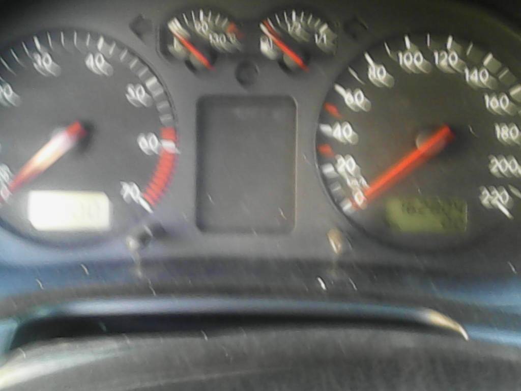

Am o cunostinta care detine un g4 1,6 si nu merge
sa ii reglez ceasul(ora).Este ceva stricat,se poate repara sau trebuie inlocuite ceasurile de bord?
