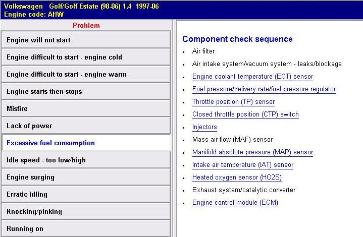

Alte cauze posibile: regulatorul de presiune, senzorul de presiune.
M-am referit numai la cauzele comune pentru pornire grea la cald şi consum mare, individual pentru fiecare mai sunt şi alte cauze, vezi pozele
