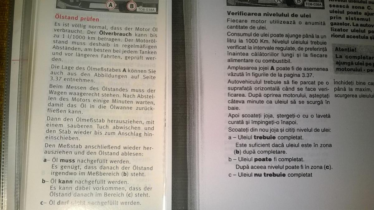

post-76326-0-53165300-1406836902_thumb.j   Ia sa citim mai bine ce scrie in Manualul de Utilizare al masinii in germana/romana privind consumul de ulei:

Acuma la drept vorbind, si eu daca as fi un producator as fi putin mai relaxat in specificatii. Nu e fraier Vw-ul sa zica ca nu-i bun un consum de 1 L la 1000 de km ca altfel era obligat sa acorde garantie mult mai multor masini.
Asa se spala pe maini si sanatate.

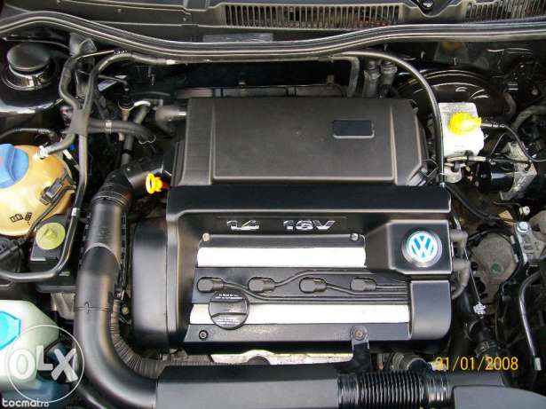

Legat strict de motorul 1.4, vreau sa pun o intrebare conoscatorilor .
Sunt in cautarea unui golf 4 cu motor 1.4 benzinar , in urma cautarilor am abservat ca exista doua tipuri de motorizari, unul fabricat pana in 2002 ( cel care are inscriptionat 1.4 16v , cu fisele deasupra , iar celalalt care are capacul un pic mai rotunjit .
Care din modele este mai fiabil ?

Cel cu bobine independente care asemenea este numai euro 4 si are cutia mai fiabila (nituri marite la grupul conic).
Mai bine iti iei 1.6 ca 1.4 e cam mic pentru caroseria de golf, e bun pentru polo 1.4. La consum iesi tot acolo numai ca ai mai multa forta cand ai nevoie.
