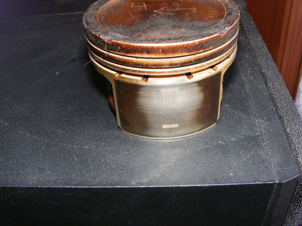

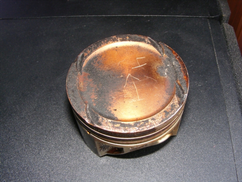

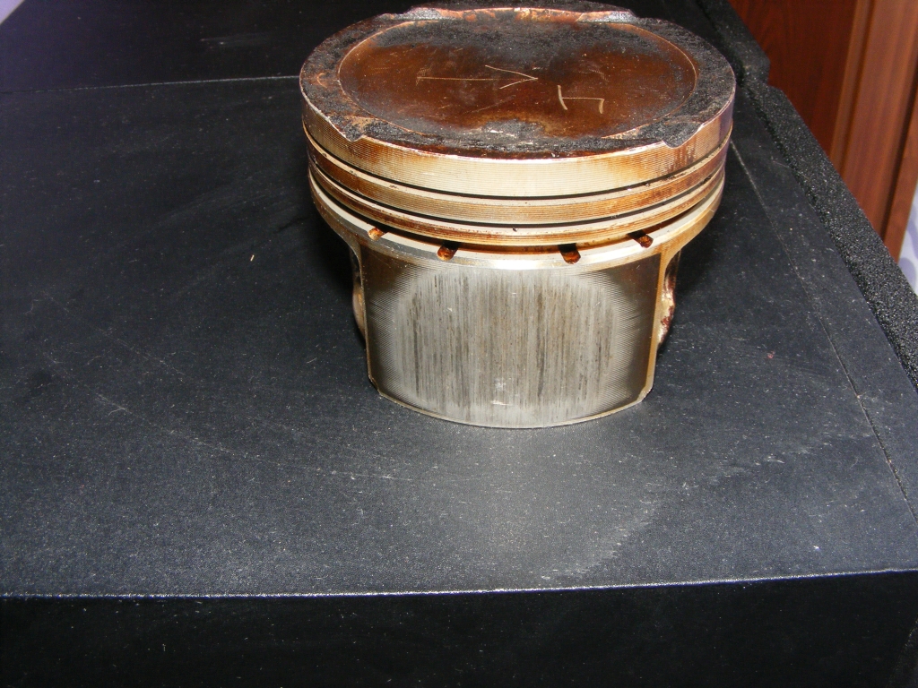

eu am schimbat tachetii dar axele nu aveau urme.dar zgomotul de motor diesel nu e dat de tacheti ci de pistoane care lovesc in camasi
si eu am schimbat tachetii si tot la fel se aude acel pacanit deci nu este de la tacheti uzura pe axe nu avea probabil de la piston la mine se aude la pistonul nr 1
hai sa va pun poze cu unul din pistoanele mele sa vedeti ca pe o parte are uzura iar pe cealalta inca sa mai vede limitatorul de uzura si sa vedeti ce depunere  a avut in motor

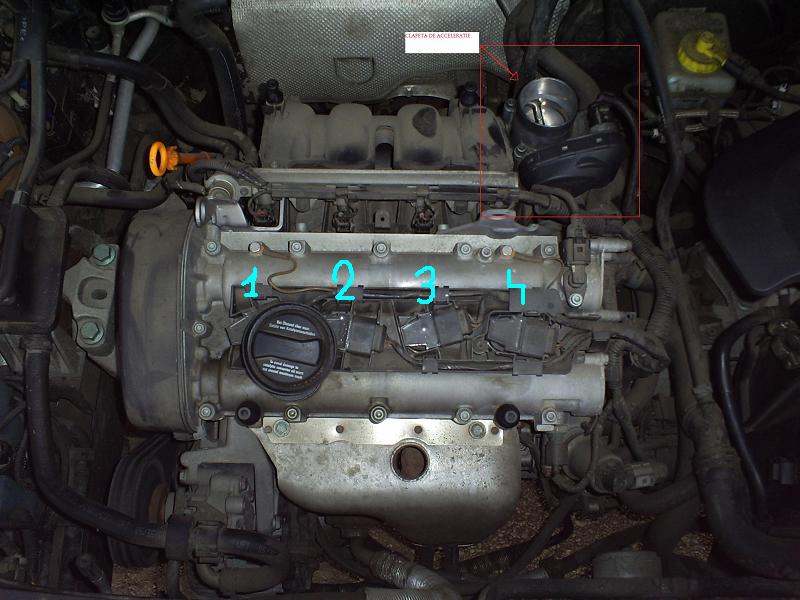

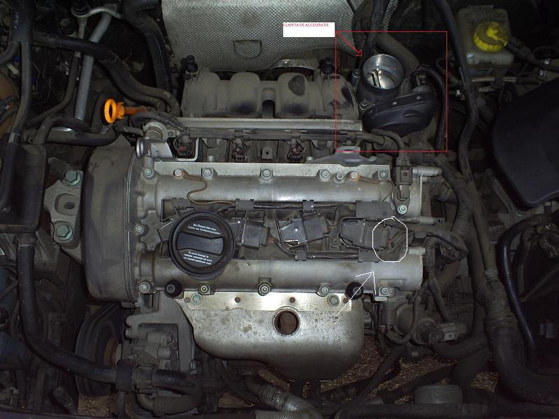

Aceste fire ? Poza nu e a mea .. dar e identic.
post-66524-0-94459600-1405521586_thumb.j
Exact! ce este indicat cu alb in poza sunt firele de la bobina 4. Firele sunt facute cam la fix, sa nu aiba miscare in timpul functionarii.
Aceasta este ordinea ?
