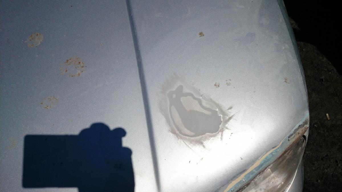

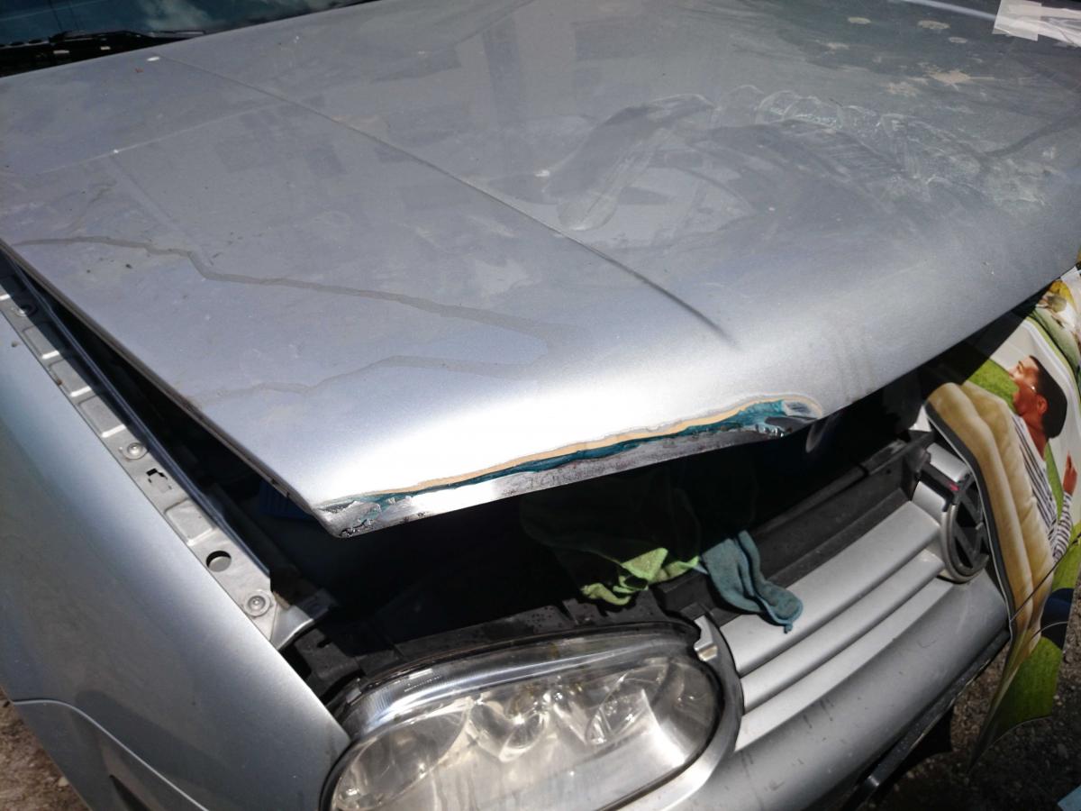

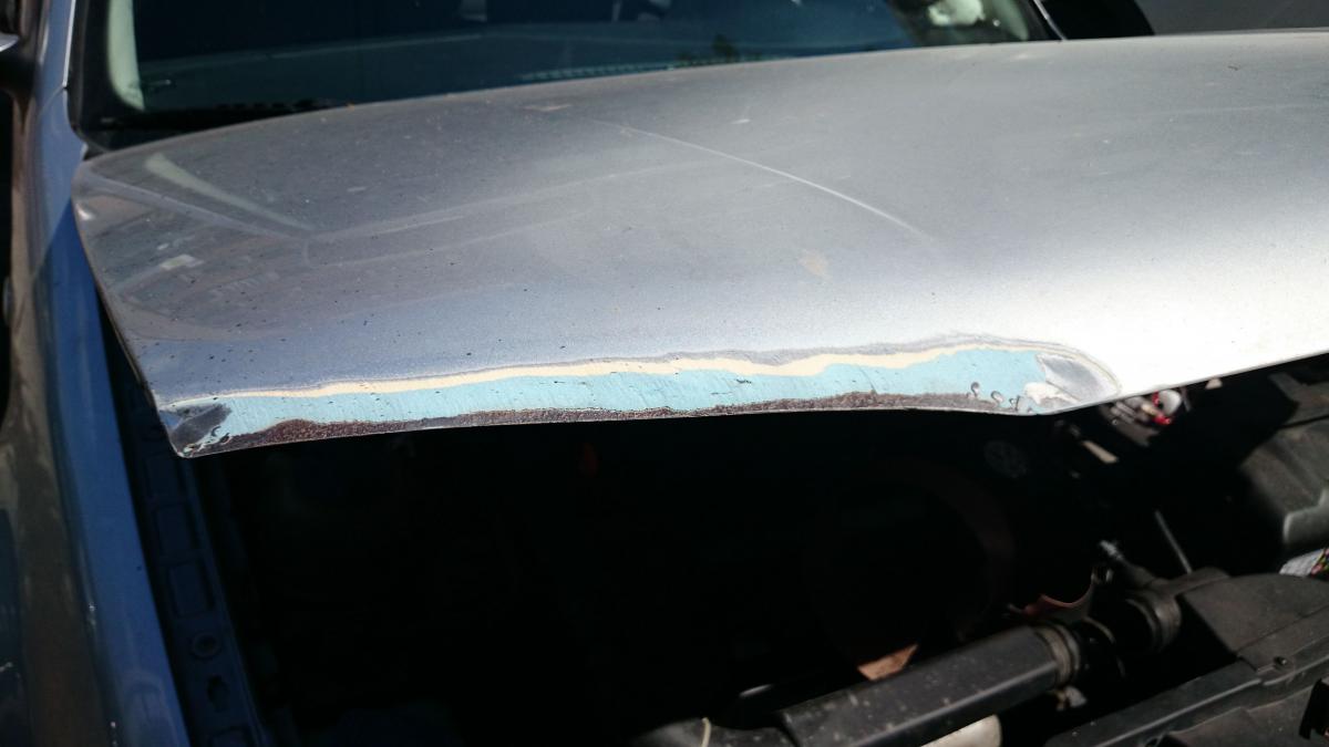

salutare baieti,pentru ca nu pot incepe eu o discutie noua postez aici cu miiiii de scz.ma  numesc alex din buc posez un golf 4 1.4 16v din 2001.pentru ca pe capota masini in dreptul farurilor au fost sudate acum cativa ani bad eyes a cam luat-o rugina.am vb in stanga am vb in dreapta peste tot ma costa 300 ron ,m-i sa parut prea mult si m-am gandit ca as putea sa rezolv eu aceasta problema....bou...am cumparat de toate ,vopsea, chit , smirgher etc.am smirgheuit tot ce trebuia smirgheruit (avea foarte foarte mult chit in acele zone)am indepartat chitul am pus altul,sincer nu ma asteptam sa imi iasa asa de bn pentru prima oara in viata mea cand fac asa ceva :-) dar si o prostie am inceput sa vopsesc ,la spray(facut in laborator)dar cred ca am apropriat uneori mai mult si a cam facut pete... :-( mai pot face ceva ?ce ma sfatuiti sa fac ?am stat 8 ore la aceasta capota ea avand si alte bucati de vopsea sarita ,pana la urma am vopsit-o pe toata .ce pot sa fac .imi vine sa o arunc in garla.... am pus si poze in attach. mentionez ca masina a fost spalata si degresata dupa fiecare aplicare de chit .toata operatinea sa desfasurat in garaj dar pt poze am scos-o pentru ca nu am suficienta lumina pentru poze..multumesc
post-136981-0-34448800-1404587396_thumb.
post-136981-0-22865100-1404587398_thumb.
post-136981-0-84089900-1404587399_thumb.
post-136981-0-68117300-1404587403_thumb.
post-136981-0-68795300-1404587411_thumb.
Ai folosit si primer? Cate straturi ai dat cu spray-ul? Nu s-a inteles prea bine, ti-a curs vopseaua si a iesit si cam aiurea vopsirea capotei? Nici chituirea prelungirii bad bay nu a iesit bine. Cel putin asa se vede din poze. Cat te-au costat materialele ?
nu am folosit primer,am dat in 2 transe cu vopsea la spray,cat despre chituire sincer nu am vrut eu a mai bag atat de mult pentru ca avea ffff mult chit si avea deformari.capota acum arata putin cam patata cu pete.si nuj ce sa fac....

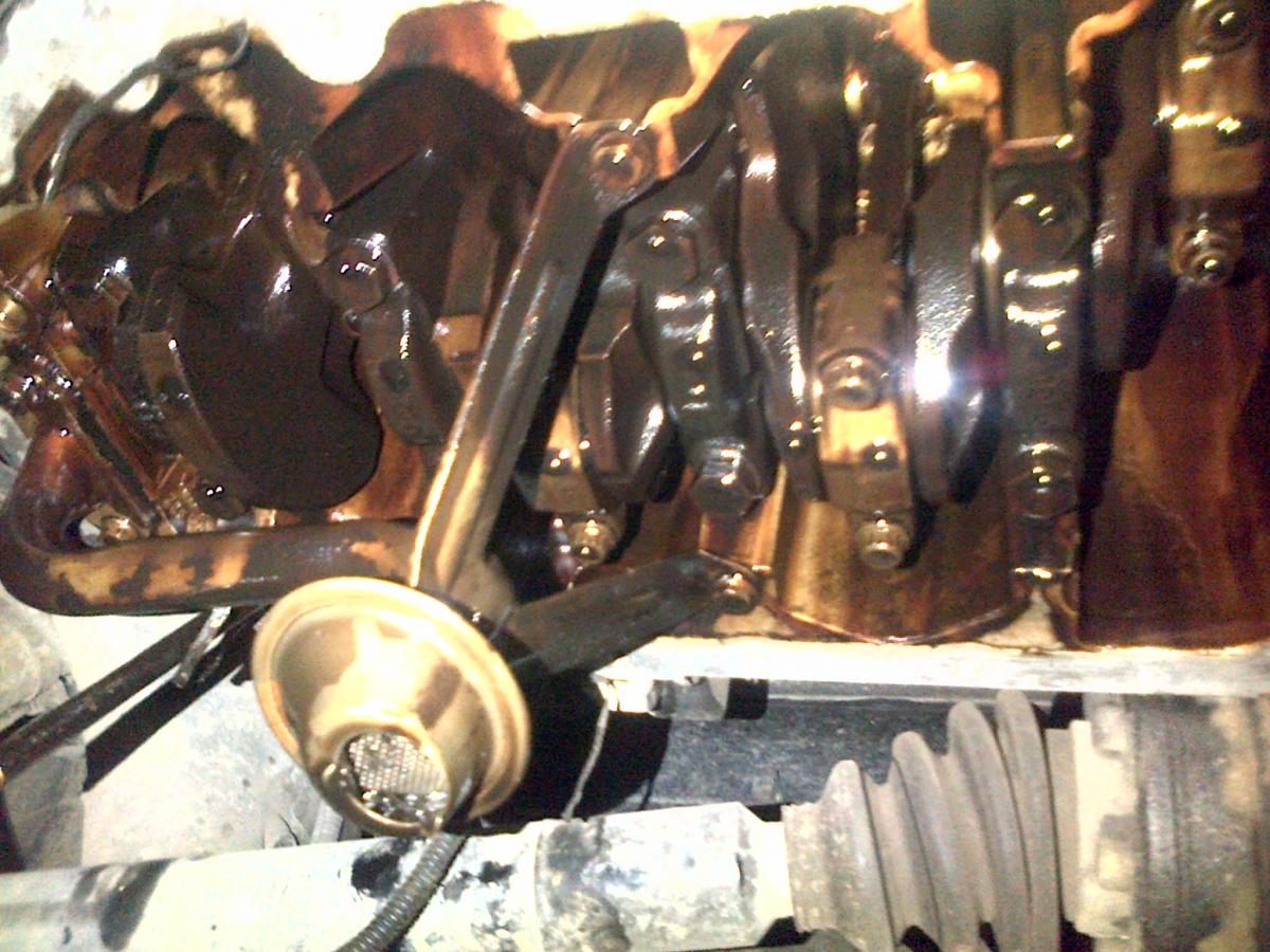

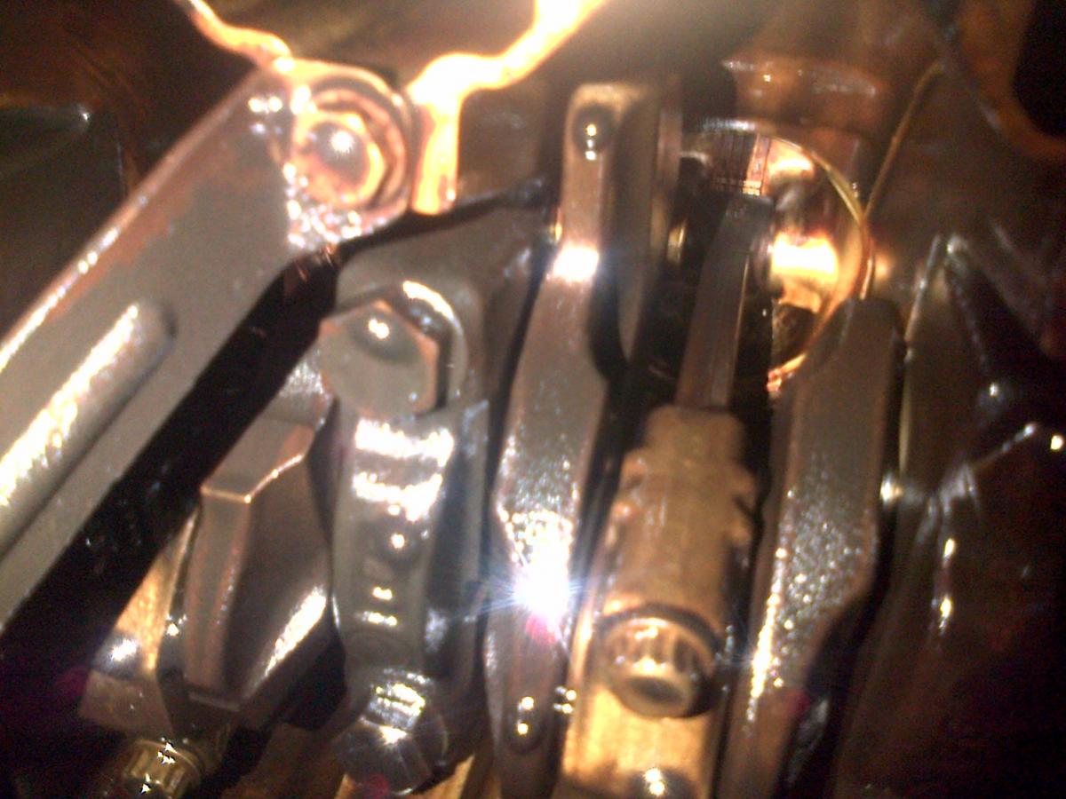

asa arata vibrochenul meu in martie ...acum astept o parere de la cunoscatori daca se vede uzura sau nu ...
post-119004-0-53787100-1404761434_thumb.
post-119004-0-91728500-1404761447_thumb.
cum crezi tu ca cineva poate vedea uzura arborelui ,care in primul rand e de ordinul sutimilor de milimetru, intr-o poza in care nici macar capacele de cuzineti nu sunt scoase?
mecanicul tau trebuia sa evalueze vizual macar starea cuzinetilor de biela, materialul alb, apoi cu micrometru/comparator masura fiecare maneton pe 2 axe .
dar sunt gramezi de mecanici carora daca le arati un micrometru probabil o sa creada ca e desfacator de sticle de bere.
