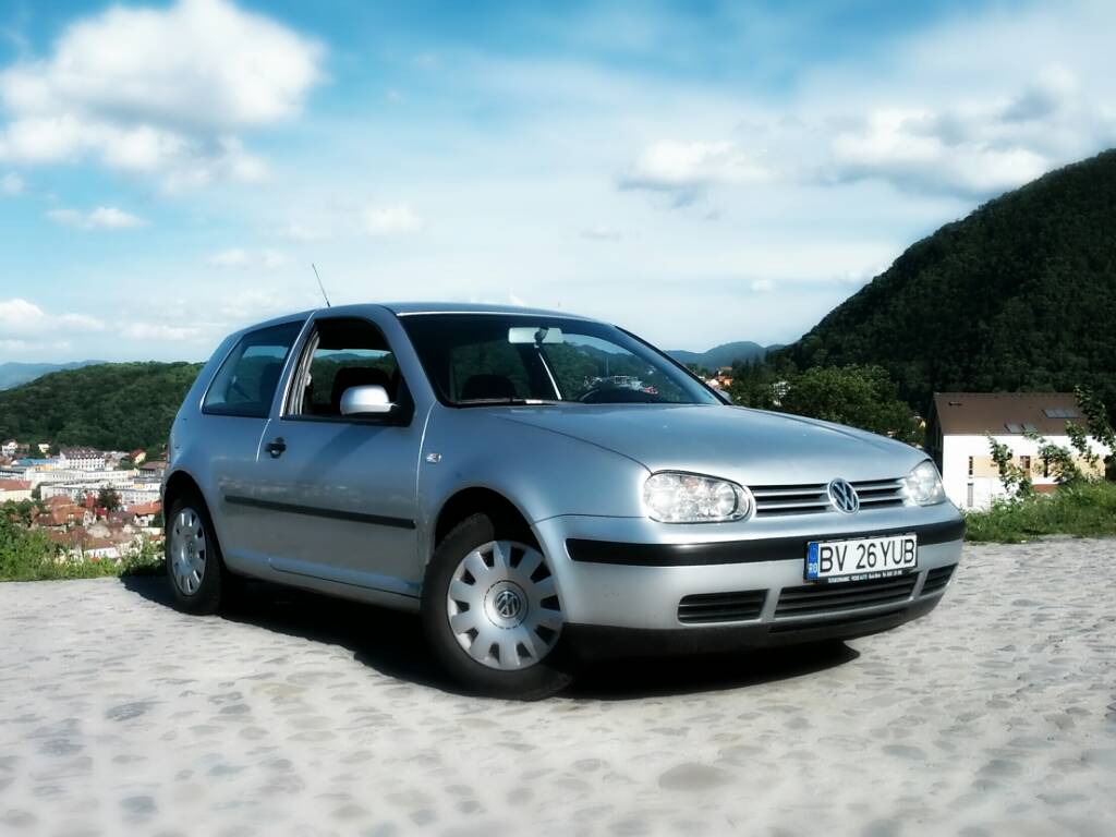

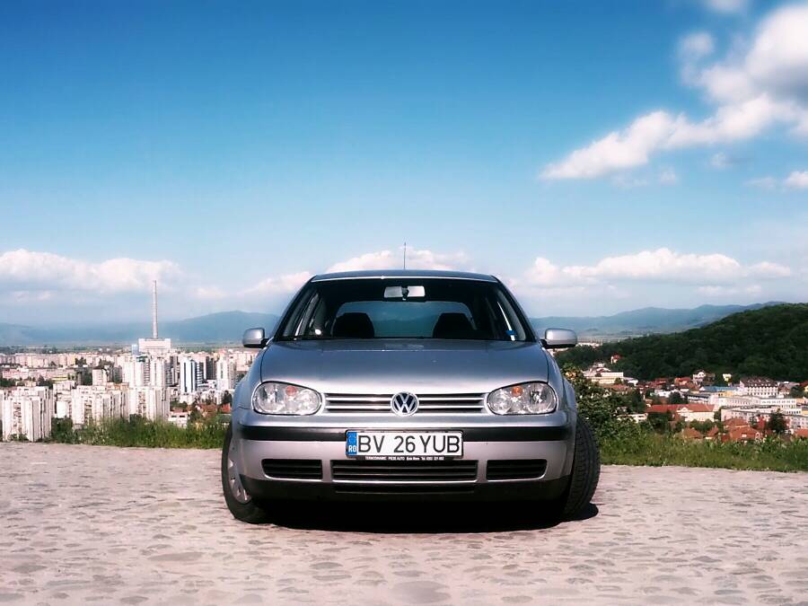

Momentan asa arata... E stock nu are nimic costum dar... "Va urma!" ;)
Arata foarte bine, sa ai noroc de ea ! Asa arata a mea ! :P Drumuri bune sa ai colegu!
