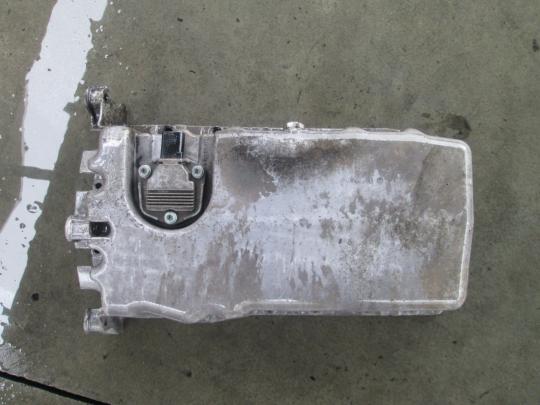

Dar denude stiu daca masina mea are sonda de nivel ?
:lol: ...cand schimbi data viitoare uleiul,tragi un ochi pe baia de ulei (pe burta baii) si trebuie sa ai senzorul acolo si cablajul electric in care este mufat.
Vezi prin spatele motorului ca iti vine un cablaj care duce pe baia de ulei si apoi in senzor.Totusi e posibil ca senzorul de nivel ulei sa nu mai fie functionabil.
Sa imi lasi seria de caroserie sa vedem...
post-64586-0-09115400-1402737253_thumb.j
Uite seria de caroserie  wvwzzz1jzyw351988
1J0 907 660 B ,ai senzor de nivel pe masina.....doar sa nu schimbat cineva baia de ulei cu una care nu are locas de senzor.
ok , mersi mult . Ma uit azi daca are senzor baia de ulei.
