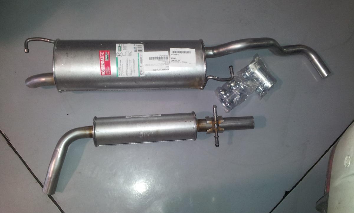

Ieri dimineata pe la 10 am schimbat toba mijlocie si finala, dupa ce mijlocia s-a rupt de rugina. De atunci, masina nu mai porneste la prima cheie (mai facea asa si inainte, dar doar cand era frig afara). Cand am plecat de la service a pornit OK, insa seara pe la ora 21 a pornit de abia la a 3-a incercare. Azi dimineata pe la 10 a pornit la a 2-a, iar pe la ora 18:30 tot la a 2-a incercare. Daca porneste si dupa o opresc, o ia din prima, insa daca trec mai multe ore nu mai vrea. Poate sa fie cumva de vina tobele? Apropo, de cand cu astea noi, e liniste totala in masina. La 3000 de ture aproape ca nu se aude nimic, iar daca dau si drumul la muzica chiar nu realizezi ca merge motorul.

@soila, toba finala 240 RON, iar cea intermediara 170 RON + 2 coliere ce leaga tobele intre ele, fiecare colier 40 RON. Sunt aftermarket, tobele Ernst, iar colierele Bosal (pe tobe scria ca sunt facute in Germania). Ce pot sa spun e ca acum am liniste totala in masina, dupa cum ziceam si mai sus la 3000 RPM la 100 km/h abia se aude ceva. Am pus si 2 poze cu ele.
