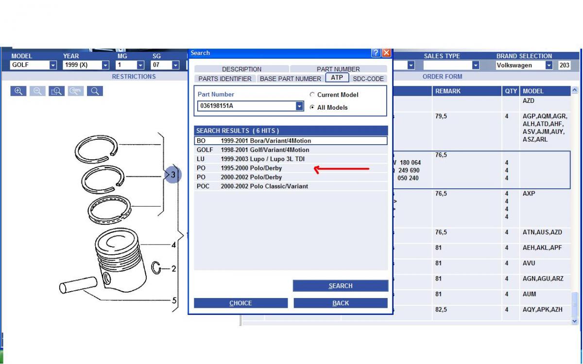

Motorul de 1.4 este destul de subred.Eu personal am vazut 3 masini cu motoarele schimbate in Germania pentru ca au cazut.Vorbesc de masini cu motoare schimbate prin reprezentante si care aveau acte doveditoare referitoare la schimbarea motorului cu un motor nou.
Motoarele fabricate pana in 2001 sunt predispuse consumului de ulei,incepand din 2001 au schimbat modelul de secmenti si am senzatia ca si pistoanele.
Pana in 2001 secmentii folositi erau vechii secmenti folositi la motorizarile 1.4 de generatie mai veche care am senzatia ca aveau blocul de fonta nu bloc de aluminiu asa cum au generatia de 1.4 dupa 98.
post-64586-0-18619100-1401102839_thumb.j
