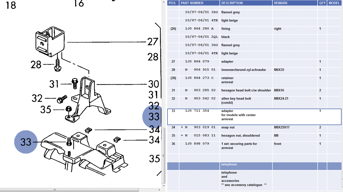

Baieti azi mi am montat o cotiera ca nu aveam (am luat una second de la dezmembrari) dar freaca foarte tare pe scaunul din dreapta ...zice ti mi ce n am facut bine !
marius1982.11
Nu ai pus prezonul distantier de la suportul ala cu 3 picioare. Mergi la dezmembrari si ia-l si pe ala, a ramas pe caroserie.
altfel cum se poate rezolva ? si mie imi freaca cotiera pe scaunul soferului
prezonul acela e cel care tine si maneta de la frana ? de acolo se trage diferenta ?
ca ii pun niste saibe :)
Modificat de alios
marius1982.11
cu ceva impovizatie, dar merita? comanda unul de la magazin, daca cotiera ai luat-o online.
cotiera e din dezmembrari
de care prezon zici ?
inseamna ca de aia n am putut eu prinde surubul din stanga ca efectiv acolo e cel de la frana de mana si nu aveam cum sa l prind si pe ala marius te rog da ne mura n gura ca la analfabeti  :lol:
eu am prins acolo surubul, pentru ca l-am avut inainte de cotiera OEM, am avut una aftermarket care a venit cu acel surub unde se prinde si maneta si piciorul cotierei
la mine era de ala scurt din fabrica si nu l am putut prinde inseamna ca acolo trebuie bagat cv surub mai lung dar nu stiu cum se poate baga ala acolo de jos in sus ceva solutii???
e vorba de un surub care are filet si in cap, se pune in locul vechiului surub si astfel se prinde si cotiera si maneta
eu pe asta il am, dar e de la o cotiera aftermarket pe care am avut-o inainte de cea OEM, si tot imi freaca pe scaunul soferului
marius1982.11
Piesa 33, in jur de 20ron la stealership.
post-34985-0-30682000-1400089891_thumb.p
e ceva asemanator cu ce o zis soila mai sus ? Ca surub de jos in sus nu pre ai cum baga acolo fara sa nu te apuci sa desfaci toata partea aia de jos ...
marius1982.11
cine a spus asa ceva? e un prezon, adica are filet la ambele capete, iar pe mijloc are loc pt cheie de 13, sau 10, nici nu mai retin.
e de 13 mersi mult marius maine merg sa vad daca gasesc aici la noi asa cv.
