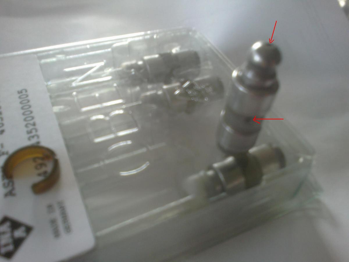

nu ai ce sa faci.Principiul de functionare al tachetilor hidraulici este acela ca au nevoie de uleiul adus din baie, ulei care intra in interiorul tachetului, atenuand zgomotol si bine inteles transmitand miscarea. Cu motorul oprit tot acel ulei ia calea gravitatiei si se intoarce in baie in proportii destul de mari, si astfel la pornire cele doua ,,pistonase" ale tachetilor se ciocnesc. Acest lucru se rezolva doar prin schimbarea tachetilor care datorita uzurilor si formarii jocurilor pierd uleiul mult mai repede decat in mod normal, + ca exista posibilitatea (adica sigur asa e) pompa de ulei care e mai uzata decat cand era noua. Ea asigura presiunea necesara de ungere, inca este in parametrii normali de functionare, doar ca la inceput cand si uleiul e vascos,randamentul pompei este mai mic si astfel uleiul este dus mai greu pana sus in zona tachetilor.
Nu ai alta varianta decat sa schimbi pompa si tachetii, dar eu unul zic ca daca nu te deranjeaza chiar asa de tare sa lasi pana cand incepe sa bata mult mai tare , eventual cand o vor face cu masina la relanti.  Ca si piese nu e scumpa schimbarea, dar manopera este destul de migaloasa si implicit scumpa.

Tachetii bat din cauza uzurii sau din cauza ca s-au incarcat de reziduri si nu mai deschid cum trebuie.
Fanta prin care intra uleiul este destul de micuta si daca ea este astupata apare o intarziere in ce priveste incarcarea lor cu ulei.
Zgomotul este destul de deranjant pentru ca fata de alti producatori auto Vw a ales o solutie destul de ciudata si axele cu came sunt montate in capacul de tacheti si zgomotele se propaga destul de repede si intens.
