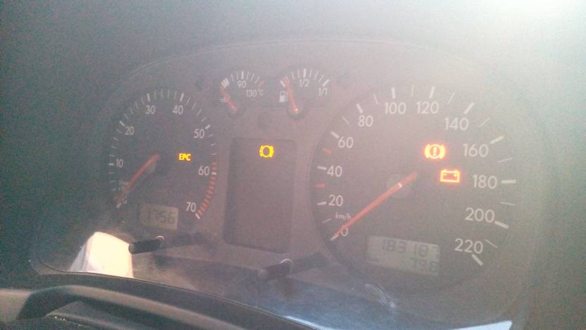

Am si eu o problema. Am avut o pietricica care mi-a intrat la disc, am dat roata jos si am scos pietricica. Am mers cu masina normal. A doua zi in mers s-a aprins martorul galben din mijloc. Pe tester nu imi da nicio eroare. Aveti idee de la ce poate fi?post-110497-13954176844325_thumb.jpg

martorul uzura placute de frana, ori ai miscat mufa, ori s-a deteriorat in proces, ori chiar ai placutele uzate.

Am si eu o problema. Am avut o pietricica care mi-a intrat la disc, am dat roata jos si am scos pietricica. Am mers cu masina normal. A doua zi in mers s-a aprins martorul galben din mijloc. Pe tester nu imi da nicio eroare. Aveti idee de la ce poate fi?attachicon.gifuploadfromtaptalk1395417681736.jpg
Are cineva idei? Am desfacut senzorul de abs, l-am curatat si tot nu se stinge. Pe Vag Com nu da nicio eroare.
Probabil pietricica a intrat la placuta de frana de pe fata , (nu mai stiu exact unde e placuta cu sensor stanga drepta ) si tia rupt puntea care este pe placuta. Poti incerca sa verifici daca este placuta cu sensor scotand mufa din senzoru de placate si punand o punte acolo si vezi daca se stinge martorul.
P.S Nu are treaba cu senzorul de abs
Modificat de ovidiu94
Acel bec galben te atentioneaza ca nu mai ai placute de frana.
Nu are legatura cu abs. De aceea nu iti apar erori pe tester.
Cum spune si Ovidiu ori nu ai bagat mufa senzorului bine ori discul a ajuns la fire si le-a taiat.
Verifica pe fata stinga ca acolo e problema.
La mine placutele alea dupa fata scartaie intr o veselie chiar si cand nu sunt actionate in timpul virajelor mai ales la stanga...desi sunt inca destul de groase...oare asa se comporta ele cand sunt pe duca?
Cand sunt proaste nu cand sunt pe duca.Nu e normal sa scartaie cand nu apesi frana.
