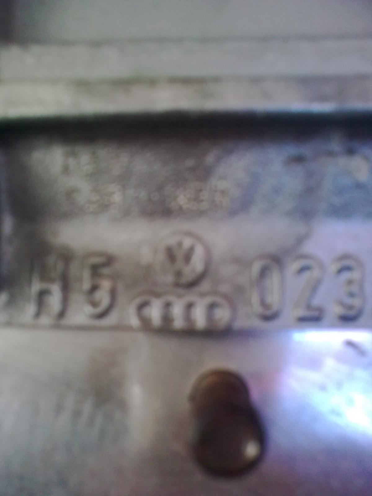

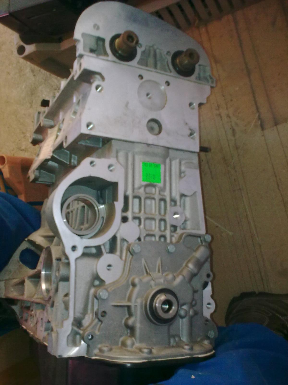

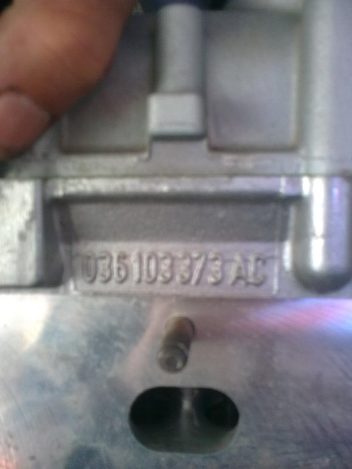

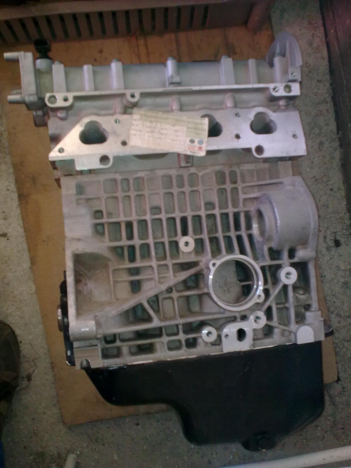

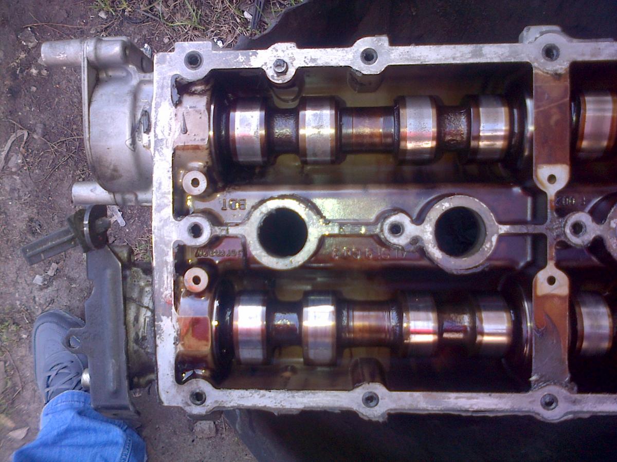

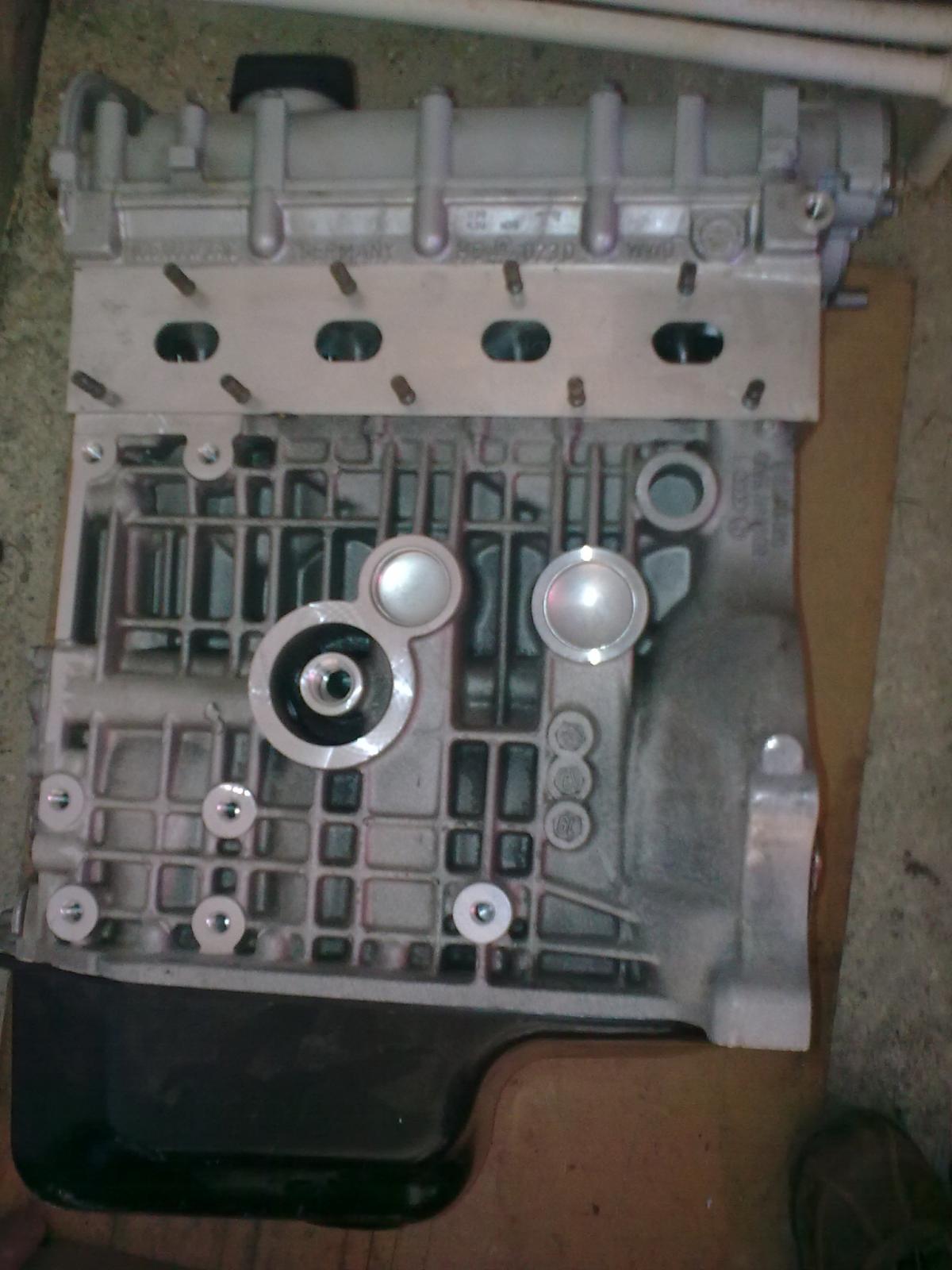

POATE CINEVA SA-MI SPUNA CE MOTOR ESTE ACESTA , ESTE DE 1,4 16V , CE COD ARE SE POTRIVESTE PT G4 AL MEU AXP, DE CE PIESE MAI AM NEVOIE SA-L FAC FUNCTIONAL

MAI FRATILOR ACET MOTOR ESTE ADUS DIN GERMANIA DE UN PRIETEN DE AL MEU SI I-A CAZUT IN MANA SI ACUM NE PUNEM PROBLEMA DACA ESTE COMPATIBIL CU AXP-UL MEU. NU CUMVA SA MA APUC SA-L DEMONTEZ PE AL MEU SI SA MA TREZESC CA NU FUNCTIONEAZA. DACA NU ESTE COMPATIBIL CU AXP SE VINDE CU SIGURANTA. CODUL MOTORULUI DE GENUL AXP, KKY NU ESTE STANTAT SUNT SCRISE DOAR CIFRE.
PT DL GABIVVX SPUNETI-MI DE CE CODURI SA MA UIT SI UNDE.

Referitor la codul motorului din poze, daca nu este APE, sigur este E4.
pai si ce legatura ii daca ii Euro 4? Astea sunt singurele coduri prezente pe motor?la aceea se referea.
Si Ionut incearca sa nu mai scrii cu CAPS ca vedem bine, dar este greu de citit.
p.s. daca prima poza cu primul cod este de pe chiulasa si aici pe e-bay are dreptate nu se potriveste. Adica acela e codul de piesa al chiulasei care asta pe e-bay zice ca este pentru codurile akq si ahw
http://www.e-bay.de/itm/Zylinderkopf-eines-VW-Golf-1-4l-16V-55-KW-036103373AC-/121240401176
Incearca sa bagi pe rand toate codurile pe google si vei gasi ceva informatii...dar ar trebui pe undeva sa fie stantat si codul motorului....de aceea te-au si intrebat colegii daca sigur ai pozat tot.
@IONUTBgolf,scrie cu litere mici ca ne-ai nenorocit ochii,daca mai scrii inca 2 posturi cu litere mari o sa avem toti ochelari ca Stevie Wonder :lol:
Vezi ca in lateralul lui trebuie sa gasesti codul de motor din 3 litere (APE,AXP,AHW...etc) scris punctat (pansonat).
E destul de ciudat motorul asta,si este posibil sa fie refacut de la a la z la un concesionar mare Volkswagen,dar daca este nou nu cred ca o sa gasesti codul motorului trecut pe el.
Este 1.4 sau 1.6 16 valve 100% dar vezi ce mai gasesti scris pe el si apoi vedem ce este in functie de codurile gasite de tine.
Arata destul de ciudat,etichete noi,eticheta de reconditionare volkswagen...etc.
Am totusi senzatia ca e motor de polo/ibitza/fabia

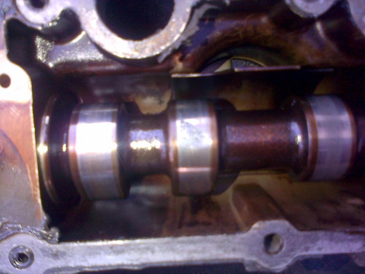

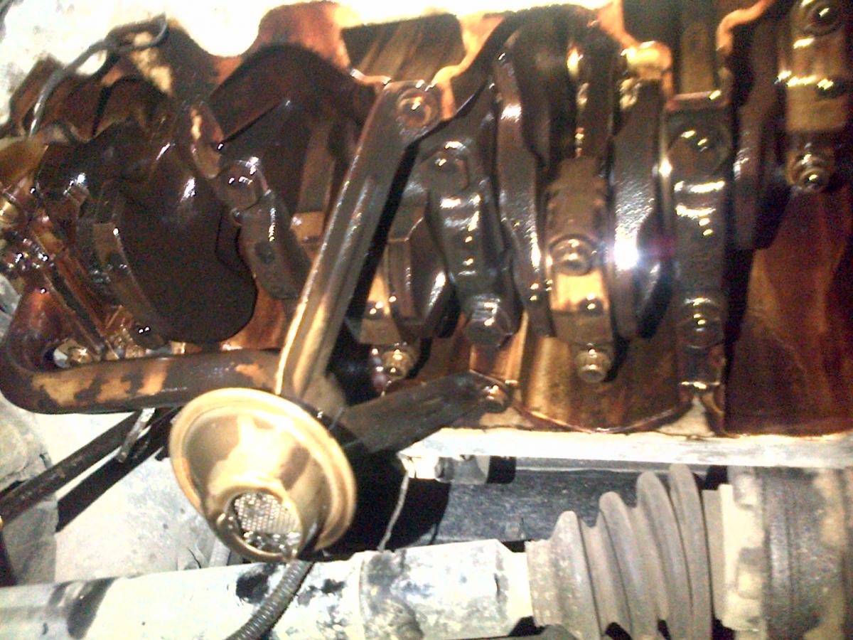

Si acum un mic cadou pentru voi : asa arata motorul meu desfacut inainte de a fi segmentat.Astept pareri despre reusita operatiunii,;la sfarsit voi posta si costurile totale pentru cei interesati.

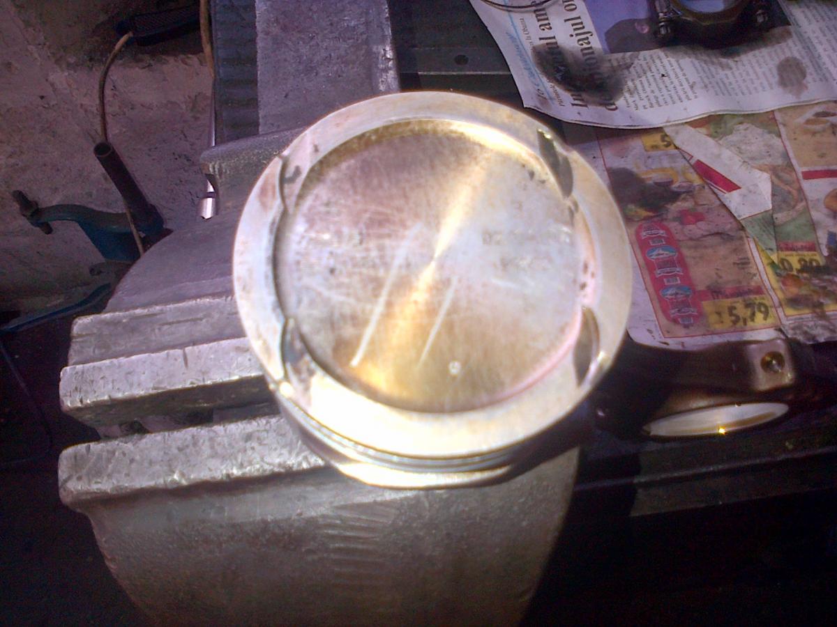

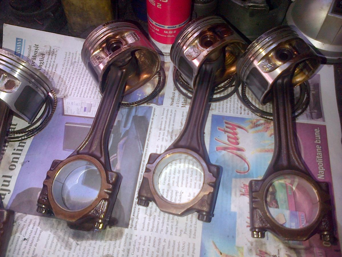

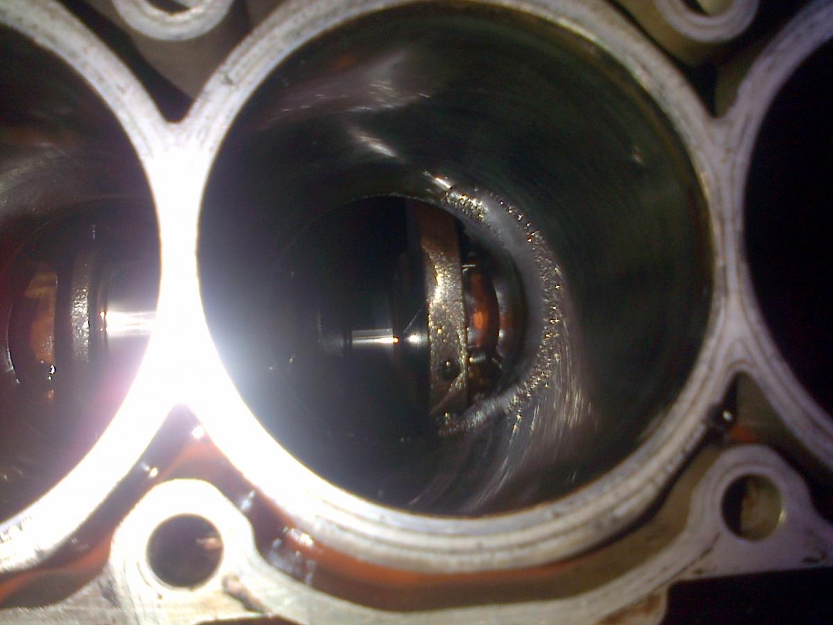

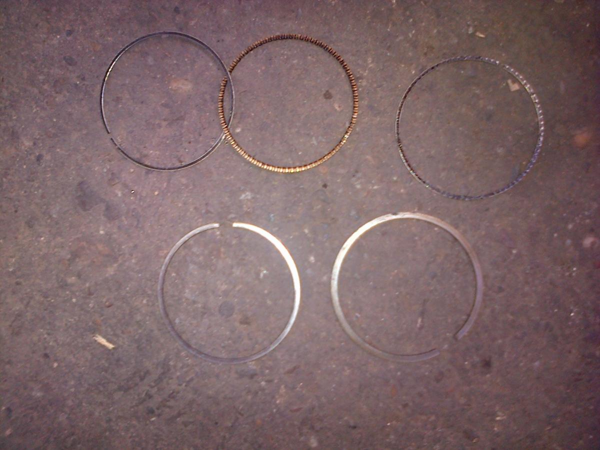

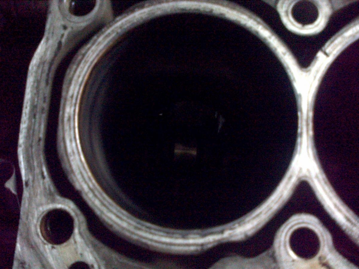

Buna seara! imi curge uleiul pe la capacul ala de sus pe unde pun ulei care ar putea fi cauza? am cumparat alt capac si tot curge, cum merg putin mai turat raman fara ulei imi curge tot
asorin86

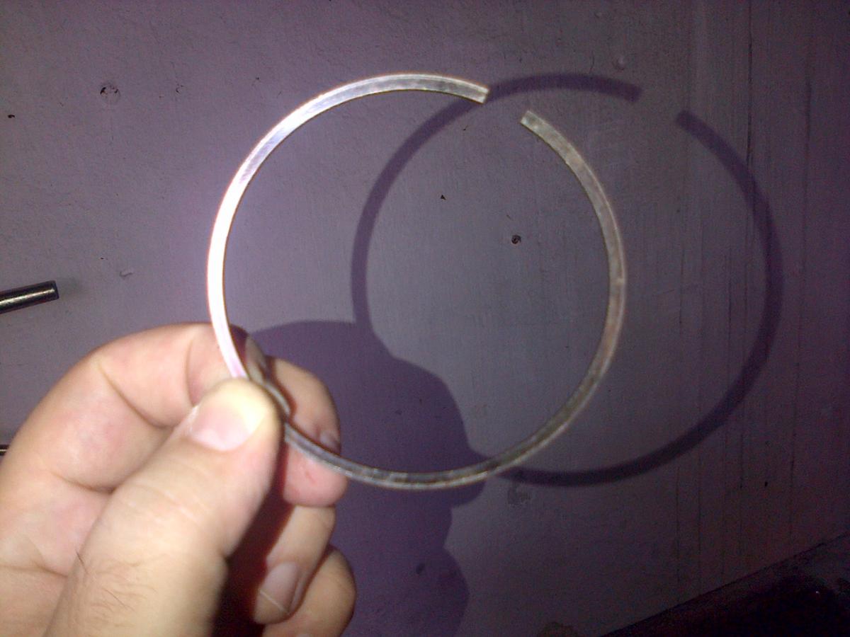

mai bine faceai niste poze cu segmentii in cilindru sa se vada fanta/uzura segmentilor ;si spune si km .

Legat de km nu stiu ce sa zic... Cand am adus masina mi s a zis la rar ca motorul a fost schimbat pe ea deci nu ii stiu km reali.In bord are 168k.Dar pe pistoni este trecuta o data din 2007 langa dimensiune lor.Cred eu ca atunci au fost rectificati.Epuratorul nu l am curatat decat clapeta de accceleratie
Nu stiu nu l-am verificat, am sa-l verific, multumesc!
deci pistoanele sunt marca kolbensmith conform siglei de pe ele,asteptam sa vedem si costurile

Si cu genu asta de pistoane sunt dotate motoarele din fabrica?
